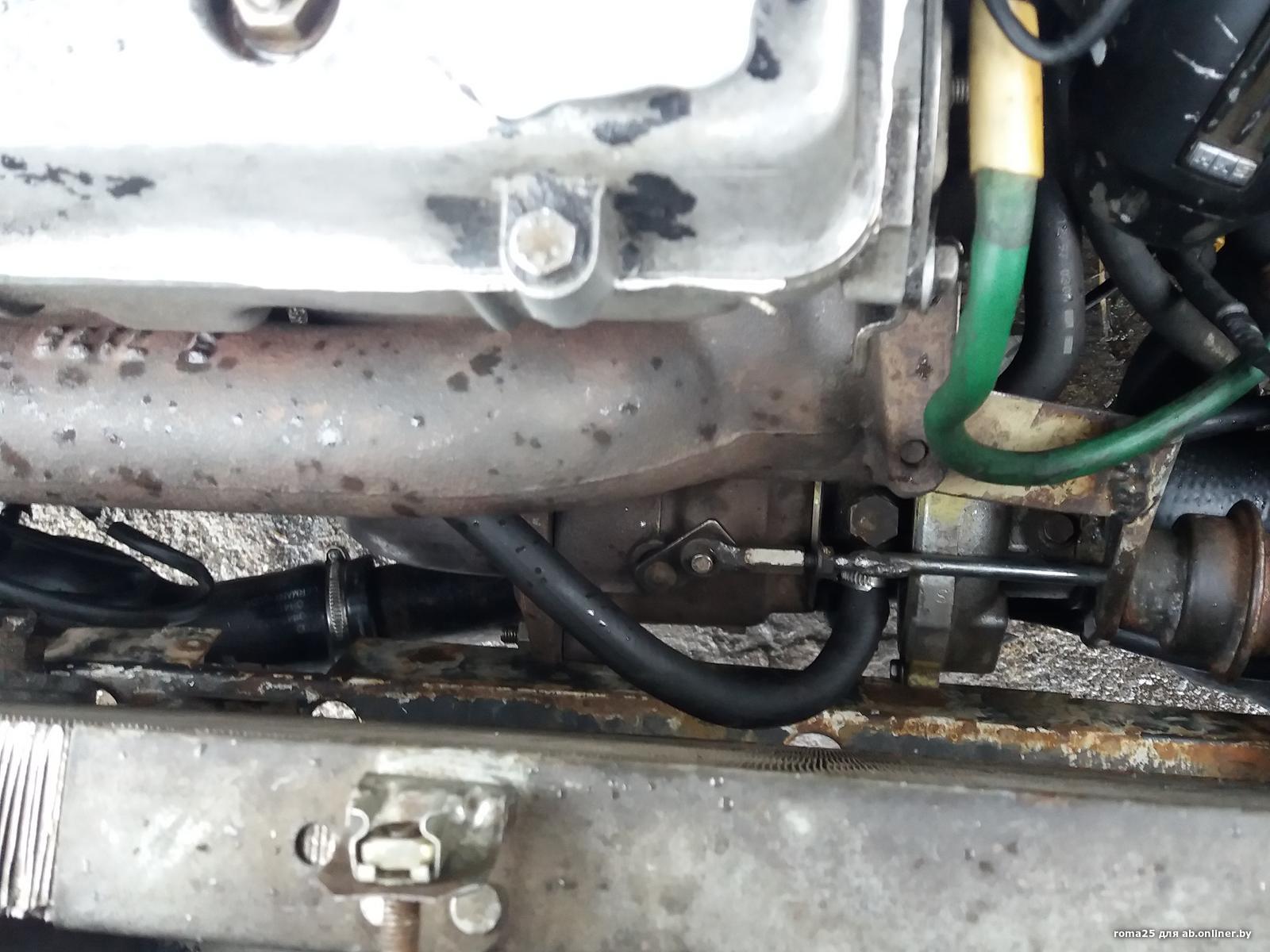

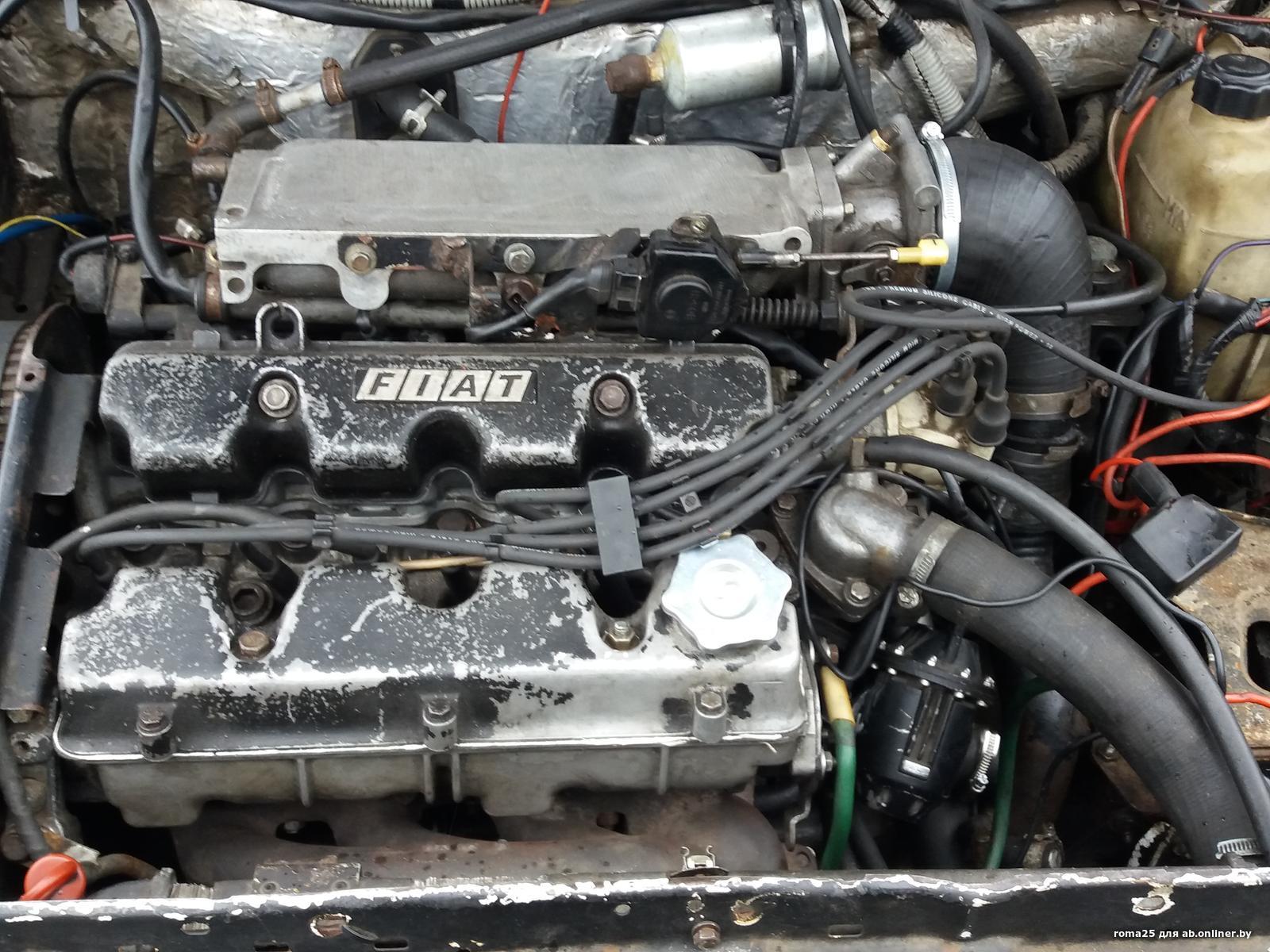

Спасибо за совет. Вот фото мотора. Я его еще вживую не видел, по этому и сказать ничего не могу о том, что там есть, а чего нету. Может так нагляднее будет. Слыша еще, что при убитых коренных вкладышах такая вещ может случаться, есть такая вероятность?

При убитых коренных будет вибрация и стук.
Не надо мне фото мотора, у меня их сейчас два есть - на машине и в гараже на полу Smile
Только от дедры, там впрыск такой же, как на темпре 1.8 Wink
