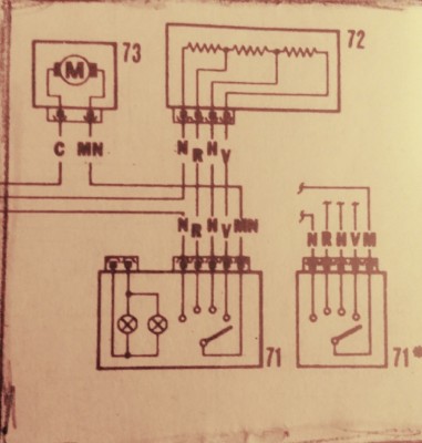

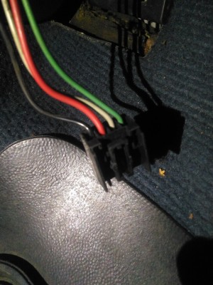

СообщениеДобавлено: Вс Авг 13, 2017 15:59    Заголовок сообщения: Ответить с цитатой
Дело в следующем: посмотрев схему и сняв резистор, пришел к выводу что резистор не причем, а нерабочим является сам переключатель на панели.
Сняв резистор, визуально никаких неисправностей. Согласно схеме все четыре ноги звонятся между собой. Нерабочим моментом есть обрыв цепи.Такого не пронаблюдалось.
Фишка от резистора - если включить зажигание и с помощью той же скрепки замыкать контакты и переключая переключатель на панели, вентилятор будет работать на максимальных оборотах (замыкать черный с любым), кроме последнего положения. Последнее положение (макс) в схеме резистора не участвует.
Чтобы проверить последнее положение, необходимо уже добраться до самого переключателя.
Если кто-то к нему добирался, опишите пожалуйста.

абсолютно все правильно...фишка в Отличном состоянии... разбирать выключатель...??? как минимум нужно снять панельку с 3-мя регуляторами над пепельницей....если правильно снять - там все видно.
