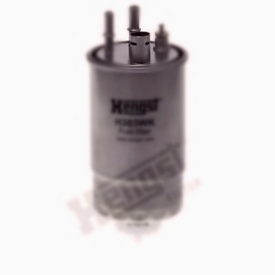

Ув. Добловоды подскажите кто нибудь У меня мотор 1.9 (105 коней) как вынять с топливного фильтра какой то переходник или клапан С большого входного отверстия (наверное!,я так думаю) там где шплинтуется сбоку Все трубочки (шлангочки) отсоединил , а этот переходник не могу достать. Самое интересное что он ходит туда сюда, где то мм 3. Но зараза не высовывается полностью! Может есть там како то прикол!

| Что за переходник??? Датчик??

| Kacuba писал(а): | | Что за переходник??? Датчик?? |
Фото подредактировал То что не размытое вот туда вставляется этот клапан

Дык, если кольцо снял - тяни его вверх. и усе)))

| Потрібно сильно тягнути, там стоїть гумове кільце (сальник).

| шпонка снимается и переходник вытягивается, проблем быть не должно.

| Можливо не по темі але підкажіть новачку. До фільтра (такий же як на фото) підєднана фішка я так думаю що то датчик води, але не знаю чи то фільтр з датчиком чи той датчик туда вставляється і як він туда вставляється. І які нюанси при заміні фільтра мотор 1,9 мжтд.

| Датчик меняетса при замене фильтра снимаеш и ставиш на следующий!

| Kacuba писал(а): | | Датчик меняетса при замене фильтра снимаеш и ставиш на следующий! |
Датчик стоит в р-не 500грн, зачем его менять??? Просто открутил со старого фильтра и вкрутил в новый.

Ребят помогите пост найти как правильно заменить топ фильтр на Фиат Добло 1,9 млтдж дизеле и не завоздушить систему. СПС

| Валерій писал(а): | Ребят помогите пост найти как правильно заменить топ фильтр на Фиат Добло 1,9 млтдж дизеле и не завоздушить систему. СПС  |
Как ее завоздушить?))) просто перекинь все шланги на те же патрубки и все, не заморачивайся)) перед тем как заводить несколько раз прокачай, поворотом ключа зажигания, будет слышно как в фильтр закачивается топливо.... и все в общем.
Просто взять мед шприц побольше и заправить фильтр солярой ето чтобы наверняка не завоздушить а на щет закачки поворотом зажигания то там не несколько раз а раз 8 надо проделать операцию а там дело твое но я делал так и так
