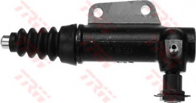

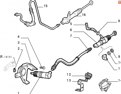

Надо же цилиндр зафиксировать, рабочий
Спасибо за подсказку - поищу на ЛОХе

да, рабочий висит на кронштейне, но выглядит он не так, как на твоей картинке.
трубка №15 точно есть, за педаль нужно уточниться...должна быть.

Да картинка левая или были отличия от модели таки
Глянь плиз и порешаем
Педали, кажется, должны блоком идти (сцепа + тормоз)
Ещё Бровары вернулись сегодня - пойду бороздить борозду их бескрайних просторов Rolling Eyes
Если верить Еперу, то крайне похожий цилиндр стоит на Добло Rolling Eyes
так ты докури Е-Пер до раздела Дедра, сразу видно будет, что там ни рабочий, ни главный - вашпе саусем в принципе не такой.
