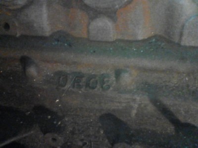

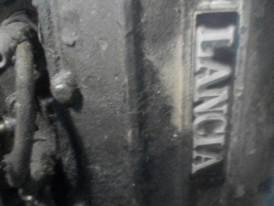

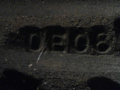

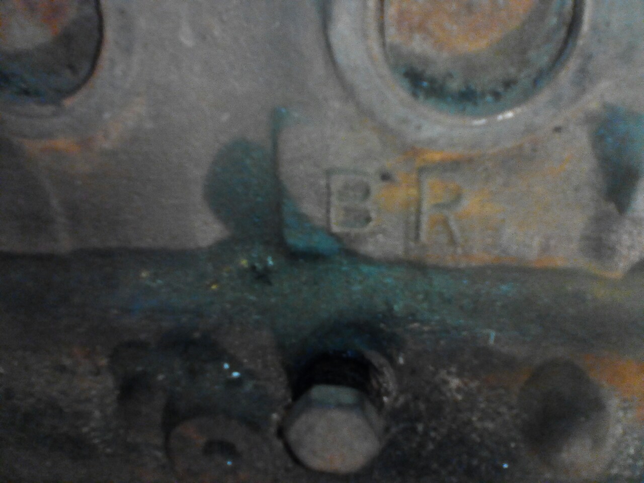

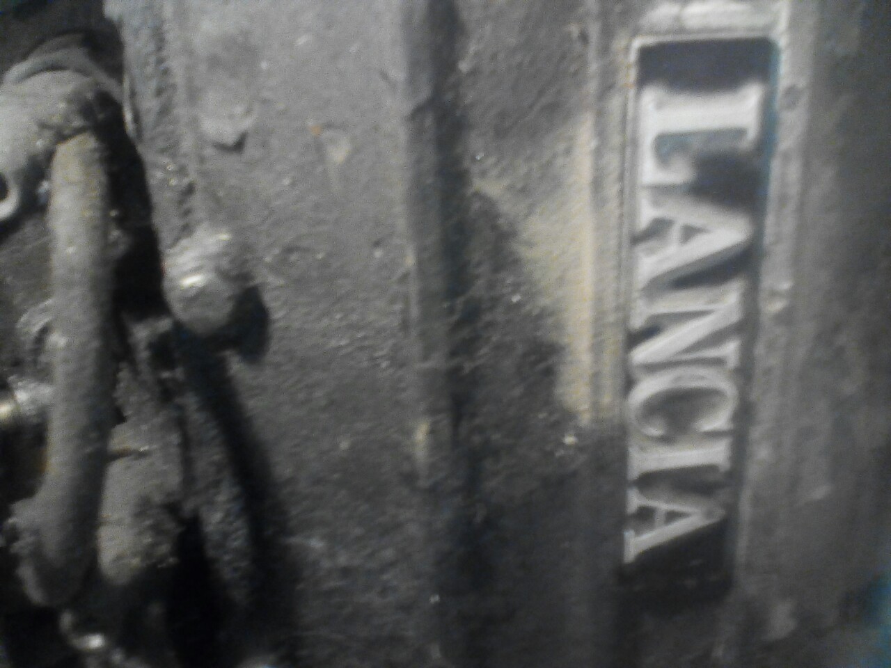

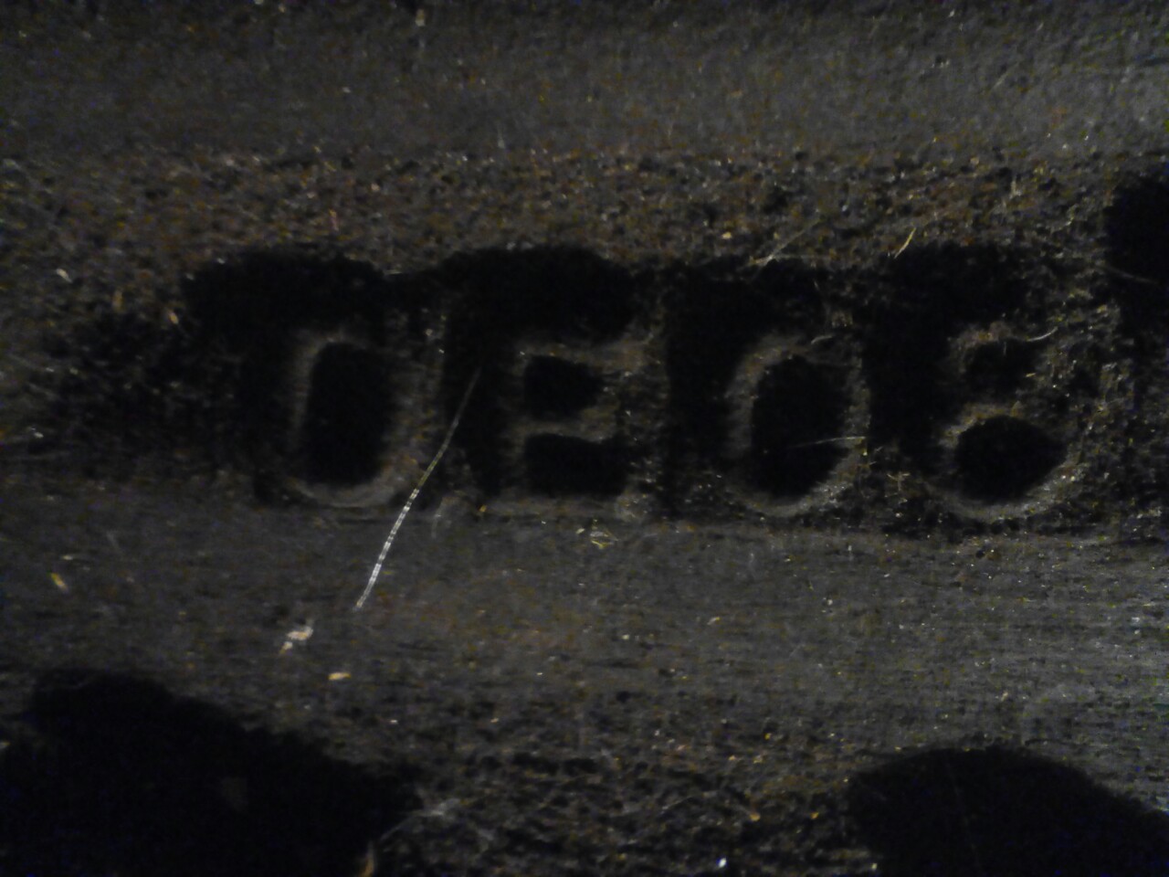

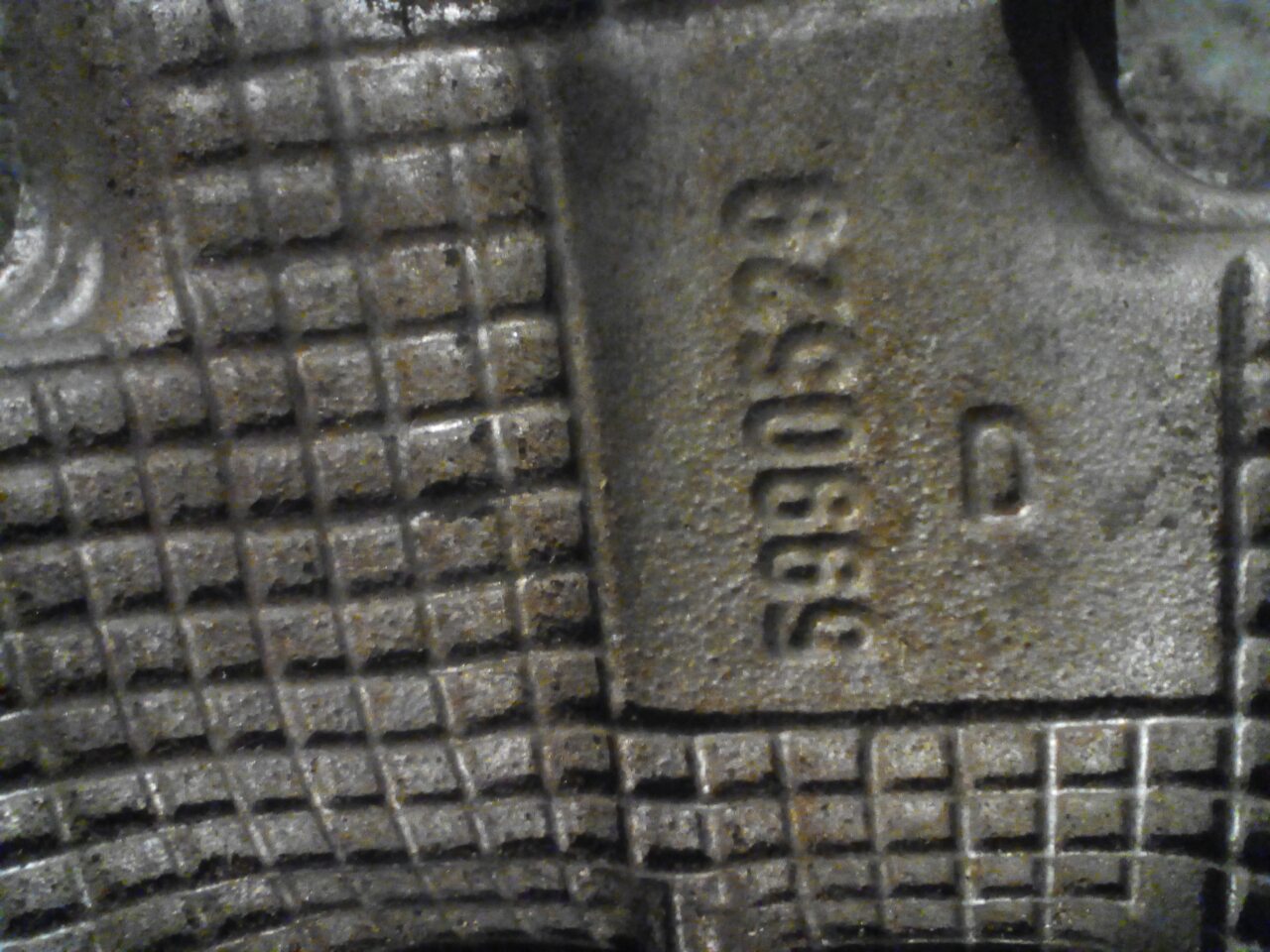

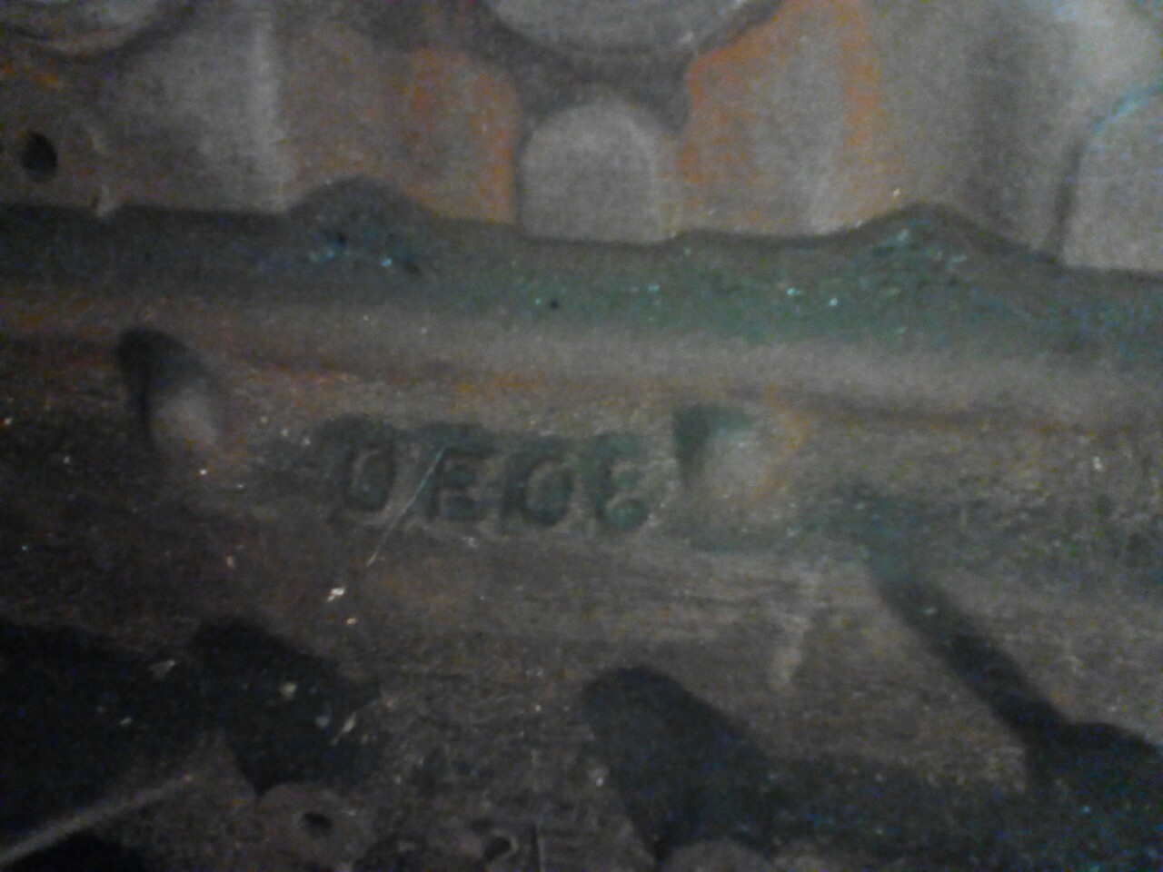

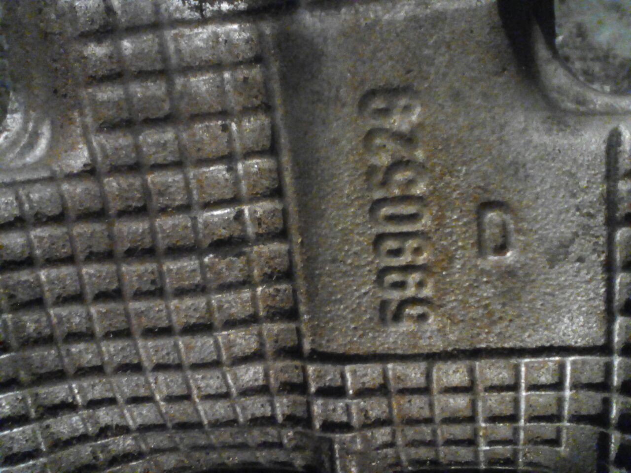

Здравствуйте! Случилась такая проблемка FIAT Ducato 1993 г.в., "умер" движок (стоял 1,9D). Есть другой двигатель но TD, хочу поставить, но не могу найти о нем не какой литературы. Подскажите пожалуйста где найти что то о этом двигателе. На фото все что нашел на движке и головке.

СообщениеДобавлено: Ср Ноя 21, 2018 23:52    Заголовок сообщения: Ответить с цитатой
под термостатом забыл посмотреть Rolling Eyes
а там, как раз, самое интересное и нацарапано.

СообщениеДобавлено: Пт Ноя 23, 2018 03:04    Заголовок сообщения: Ответить с цитатой
Я б сказал даже продавлено.
СообщениеДобавлено: Пт Ноя 23, 2018 08:57    Заголовок сообщения: Ответить с цитатой
Ну по огрызку на последнем фото скажу что это лянчевский вариант фиатовского 90-сильного 160.А6.000 турбодизеля. Помнится он какой-то там 831-й (но не буду утверждать) по лянче.
Сообщения: 25302
СообщениеДобавлено: Пт Ноя 23, 2018 09:47    Заголовок сообщения: Ответить с цитатой
Ну или НЕтурбо дизеля, а это уже немного другой мотор.
И Ланчевский - это с призмы или с Дедры? Тоже разные моторы.

СообщениеДобавлено: Вс Ноя 25, 2018 18:58    Заголовок сообщения: Ответить с цитатой
Нашел 835A4.000. Только ни как не могу найти ни схему подключение датчиков, ни как турбину подключать! Пожалуйста подскажите по литературе!!!
