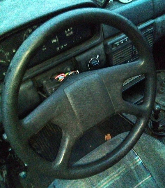

Подскажите пожалуйста как снять и не сломать такой вот руль. Защелки я так понимаю у него сверху, но не могу их никак отщелкнуть.

СообщениеДобавлено: Вс Ноя 10, 2019 09:14    Заголовок сообщения: Ответить с цитатой
Кнопку сигналу відірвати. Силою. Принаймі у мене так воно розбиралось.

А потім воно збиреться до купи гарно, - чи все тільки - дєстрой!???
СообщениеДобавлено: Вс Ноя 10, 2019 11:16    Заголовок сообщения: Ответить с цитатой
Збиралось нормально.
Але у мене трошки інше кермо було.
Можна ще глянути, чи немає отворів під гвинти зі зворотнього боку. Про всяк випадок. Very Happy

СообщениеДобавлено: Пн Ноя 11, 2019 14:04    Заголовок сообщения: Ответить с цитатой
Отворів немає. Буду рвати.

СообщениеДобавлено: Пн Ноя 11, 2019 14:16    Заголовок сообщения: Ответить с цитатой
Слева и справа по кнопе есть 4 зацепа. их отковырять и снимается кнопка

СообщениеДобавлено: Пн Ноя 11, 2019 14:46    Заголовок сообщения: Ответить с цитатой
Хорошо что у нас сегодня дождь, и я не успел еще оторвать силой.))
Буду искать зацепы Wink .
Спасибо.

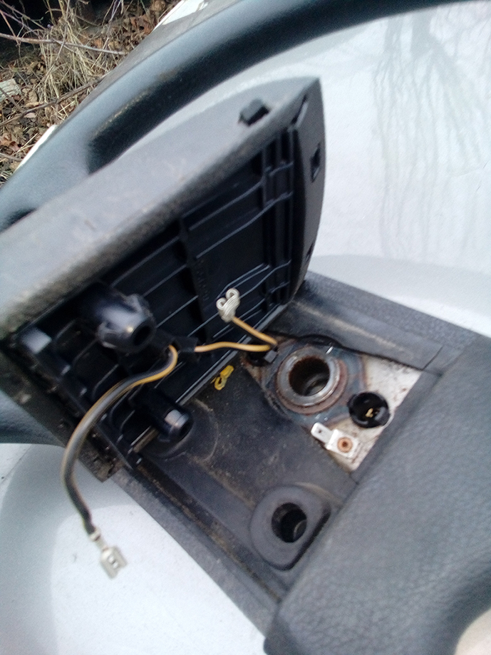

СообщениеДобавлено: Пн Ноя 18, 2019 16:57    Заголовок сообщения: Ответить с цитатой
Снял защелки.
Две мелких с боков вверху.
Две толстых круглых внутри - пришлось в раскачку их вытаскивать.
фото прилагаю, может еще кому сгодится.
тему можно закрывать.
