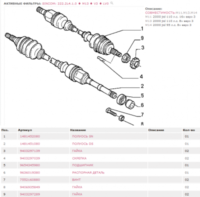

Хто міняв підвісний підшипник правої півосі, підкажіть
http://fiat-club.org.ua/forum/viewtopic.php?p=548156
Hi
Дякую
Не підкажете який підшипник потрібно на 2,0
просто хочу щоб зразу все було під руками
Потрібно позицii №5 №6
http://fiatonline.com.ua/home.html?page=shop.browse&category_id=518477&eper_code=2X_222.2L4.1.0
Hi

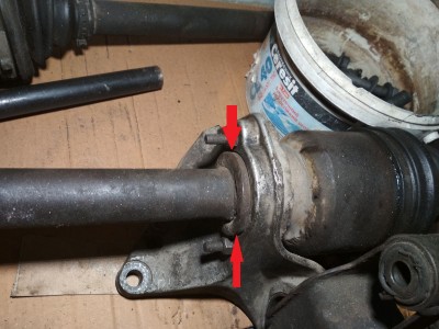

Буба писал(а):
а,греешь стопор подшипника и сбиваешь оного. Берешь новый подшипник,ставишь стопор нагреваешь,кладешь на него мокрую тряпку и вуаля все готово. Ну и собираешь полуось назад.
Стопор это шайба, которая на валу со стороны коробки?
