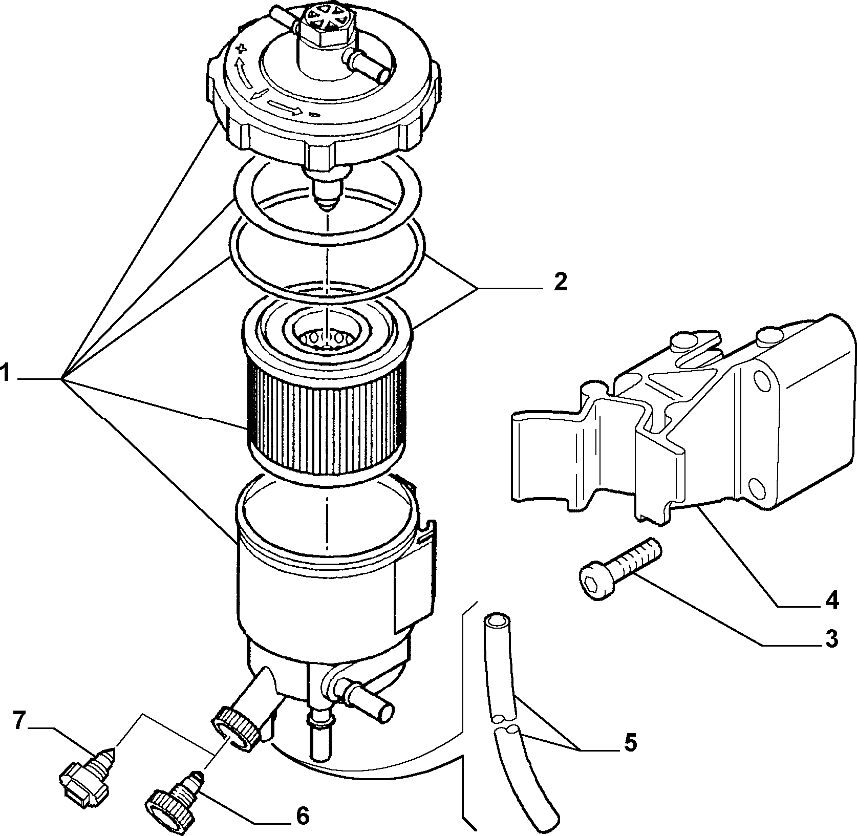

| А як він вигляде? [/img]

| Буба писал(а): | | Клапан(давления) в насосе и сам насос может не докачивать....но первое более вероятней... |
Здається регулятор тиску (низький контур) знаходться в корпусі паливного фільтра.
| vlad76 писал(а): | | Діагностика каже на насос бака. |
Перевір тиск, має бути 2,5 бар

| Де саме?
shnurok Италолюбитель
Возраст: 59 Знак зодиака:  Зарегистрирован: 05.07.2012 Сообщения: 71 Откуда: Черкасская обл.
Авто: Фиат Скудо 2.0JTD 2000г.
Добавлено: Ср Апр 01, 2020 23:25 Заголовок сообщения: |
У верхній частині(кришці) паливного фільтра.
