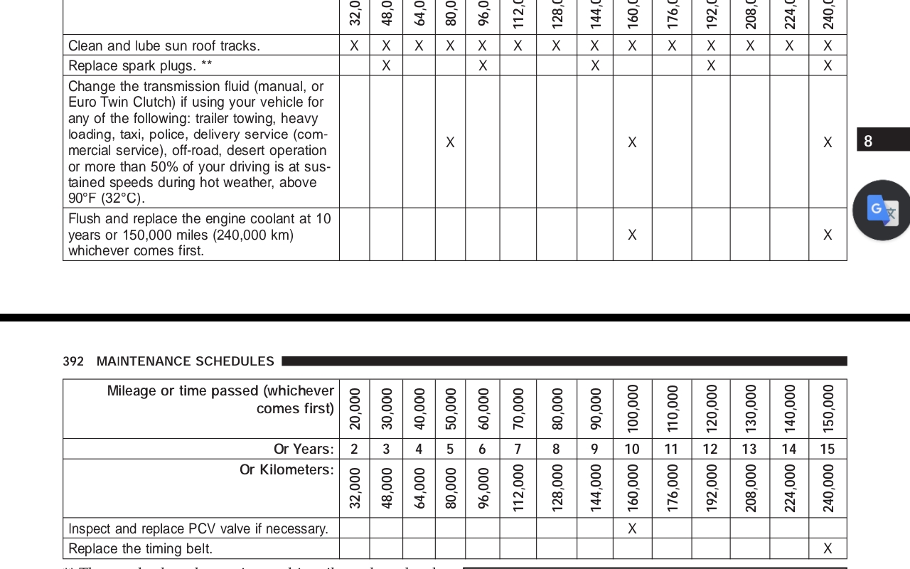

Добрый день!
FIAT 500L 1,4 multiair 164л.с. с США.
По мануалу замена ремня на 240 тыс!
Кто что скажет?
Кто какие пробеги порекомендует?

0точно, если нужно. кину скрин

вот скрин, может поясните как читать правильно? ну или ещё что то.
хотелось бы дельных советов!
а не приколов
спасибо, заранее за дельные советы

СообщениеДобавлено: Пн Окт 18, 2021 20:24    Заголовок сообщения: Ответить с цитатой
Скрин
 Просмотрено:  316 раз(а)

Всё зря, всё в пустую. Мы как лохи ГРМ через 60 тыс или раз в 5 лет меняем, а оказывается нужно через 240 тыс или через 15 лет Confused
