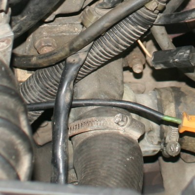

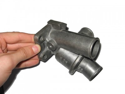

Здравствуйте! Помогите пжалста начинающему италоавтовладельцуSmile Купил две недели назад FIAT Regata 75, 1.5литра, 1986 года выпуска. Бывший хазяин сказал что нужно поменять термостат и подшипник на переднем колесе(ну на счёт подшипника я где-то здесь читал, что с 2108 подходит?).
Shocked Через несколько дней после переоформления я побежал в салон FIAT в нашем городе и заказал термостат. Спросили данные машины, я им честно их рассказалSmile Нашёлся у них такой термостат. Стоимость 180грн. И через дня 3-4 мне позвонили и сказали что я могу его забрать! Я сразу обрадовался, приехал, забрал его из салона!
Когда дошли мои руки до его замены - я обломался... Термостат оказался не такой как надо. Хотя когда я его заказывал в автосалоне, мне сказали, что модификаций его никаких не существует, что термостат именно этот для регаты 1.5 1986 года.
На термостате который я преобрёл 3 широких отверстия под трубки и всё. А который соит в машине 3 широких и два узких(одно видимо ведёт к расширительному бачку, а второй или датчик или ещё что-нибудь...)
Подскажите пожалуста что делать? Может с другой машинки какой-нибудь подойдёт. Зараннее большое спасибо.

Ещё забыл! На новом термостате места для этих маленьких отверстий какбы предусмотрены, но они запаяны... Может их нужно просверлить??? Question Very Happy Только как потом шланги теда гермитично запаять? Вообщем незнаю... Help me please.....

Tabasco, термостат новый лучше сдать назад, поскольку он не подходит под твою модификацию, хоть он и хорошей фирмы (у меня такой безотказен с 84 г.в.), пусть привозят с резьбовым отверстием под термодатчик (как я понял у тебя их два, второй на головке блока? мотор со вспрыском или только коммутатором зажигания?). в салоне скажи более точные данные по двигателю.
- фигня. Они бывают двух разных конфигураций по расположению термоэлемента(как у тебя, и который привезли Vernet, у меня такой же, но BREV), они абсолютно взаимозаменяемы, но бывают с отверстием под термодатчик, или без, то есть уже получается 4 модификации. А тот , что тебе привезли, ставится на Регаты начиная с 83г с механическим прерывателем зажигания (как у старой классики).
и два узких(одно видимо ведёт к расширительному бачку)
- а у тебя стоит отдельный расширительный бачок? на моей узкий штуцер-отвод в термостате соединяется с впускным коллектором (его подогрев).

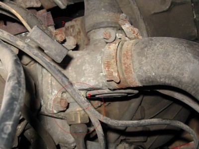

Tabasco
если я не ошибаюсь, то такой же термостат стоит на Uno 75
попробуй поискать такой
PS вот такой у меня стоит

Только что приехал с салона. Продавет на счёт возврата был не против. Но он сказал что к ним уже как-то обращался клиент с таким же вопросом. И решал проблему так:
1) Отверстие под термодатчик. Термодатчик он не ставил на термостат т.к. есть на радиаторе (только я не помню есть ли он у меня)))
2) Второе отверстие. Он сделал его в патрубке кот. отходит от термостата и завёл туда трубку(ток я не знаю как он её там гермитично законэктил...)
Вот такое решение этой проблемы человек придумал. Как думаете? Реалистично? Мне кажеться что-то в этом есть.
Ну а если нет, то мы договорились с продавцом на счёт возврата денег. Мне нужно принять решение до пятницы.
