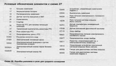

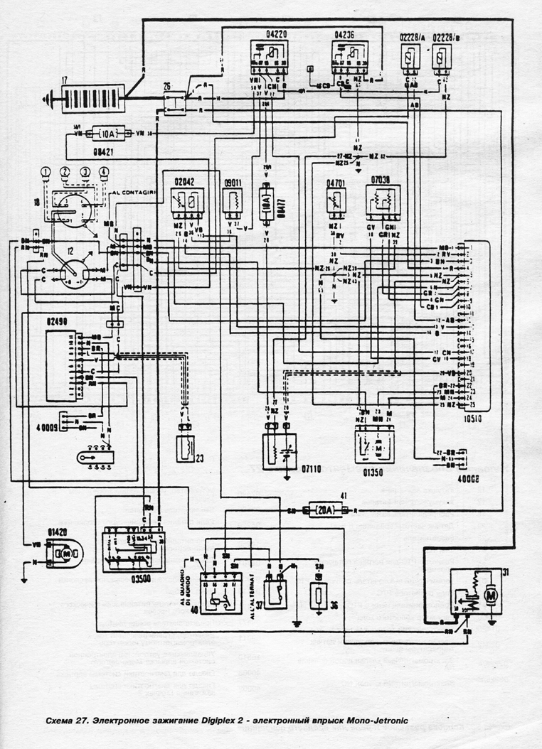

Відразу скажу, що я не спеціаліст - тут думаю зараз хтось зі спеців підтягнеться, і щось підскаже. Але схемки Digiplex 2 у мене є (вкаладаю). Може чимось допоможуть у вирішенні проблеми.
Взагалі я теж мучаюсь з перевитратою палива на Темпрі, правда у мене не такий великий розхід і до ампутації я поки що не додумавсяSmile

Nick_ua, спасибо за схемы. 40009-разъем диагностики digiplex2. ЧЕМ его диагностировать?

СообщениеДобавлено: Чт Янв 31, 2008 21:42    Заголовок сообщения: Ответить с цитатой
На СТО треба їхати. Причому бажано на те, де займаються італійськими авто. Судячи за відгуками в форумі - на Италавто має бути компутер щоби зробити діагностику Діджіплекса. Вам в Києві з цим простішеSmile бо у мене в Луцьку такої діагностики ніхто не робить.
Хоча з іншого боку хто його зна як продіагностуються "мозги" після ампутації інжектора. Хоча ІМХО поцікавитися в будь якому разі варто...
А, ну в принципі, цей дижиплекс має функцію самодіагностки, коли можна самому зчитати коди помилок а потім знайти їх розшифровку. Але самодіагностку я не пробував (вірніш пробував, але невдало, тому це питання краще дослідити на форумі - десь є описана процедура.
