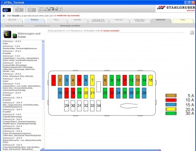

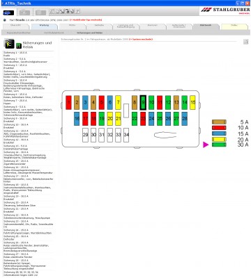

В ATRIS TECHNIK показывают два блока предохранителей. Какой из них под рулем, точно не знаю. См - рисунки. Полное описание могу скинуть вечером. Если еще актуально - пишите.

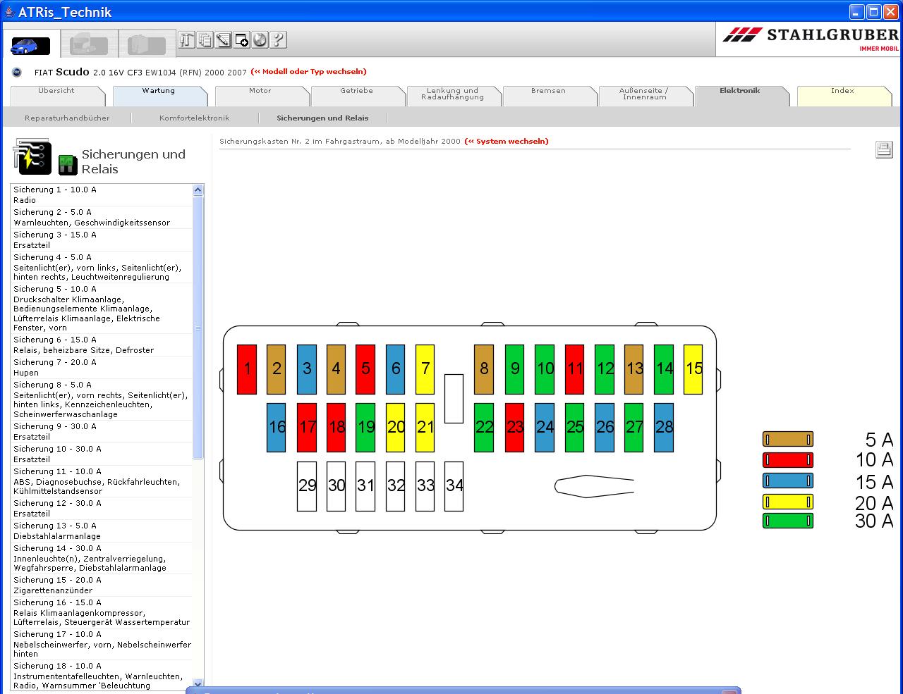

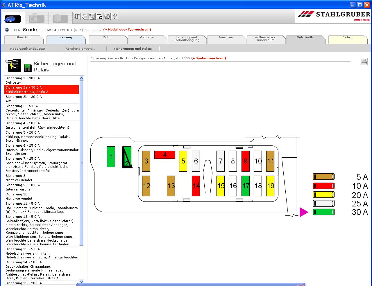

Полный перечень на рисунках. К сож. только на немецком. А в чем проблема с предохранителями?
