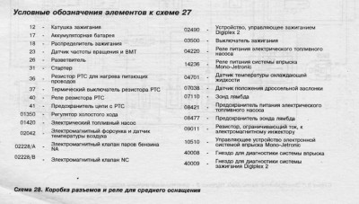

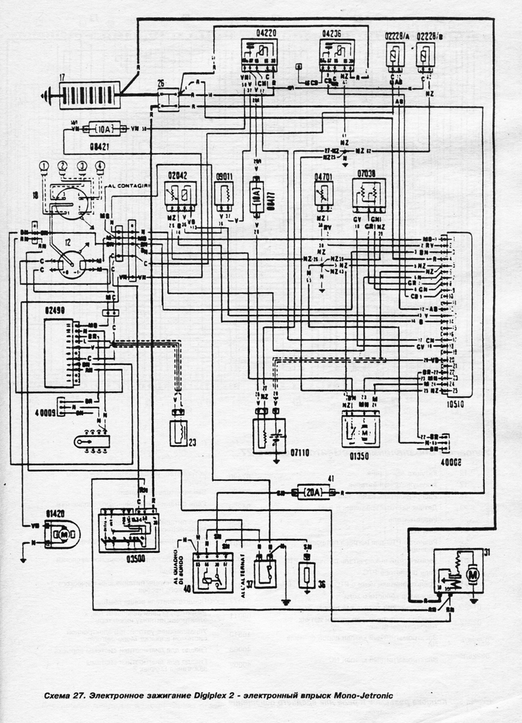

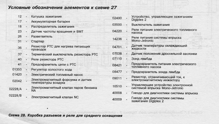

У мене теж Темпра, 1991 р, точно з таким самим мотором як у тебе, правда з рідним моноінжектором ну і всім іншим.
Схему ел. блока я вже якось викладав тут, ну але раз треба - то викладу ще раз. Є ще книжечка з Lancia Dedra - там аналогічний мотор. Якщо хочеш - можу скинути на ел. пошту.
