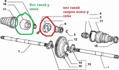

во - есть вариации на эту тему:
 Просмотрено:  356 раз(а)
Александр.М
Зарегистрирован: 07.06.2007
Сообщения: 756
Откуда: ПИТЕР
СообщениеДобавлено: Вт Июн 02, 2009 14:01    Заголовок сообщения: Ответить с цитатой
да, у меня разборная, но по форме похожа на ту которая в зелёном кружке.
Подскажите, большой ли от неё толк? может без неё разбивается трипоид и шрус? а то у меня снята...
Ну в принципе получается так. этот балансир крепиться на полуоси более длинной (правая по ходу движения), если она имеет где то дефект - не уравновешенна или чуть изогнута, то при большой скорости вращения должна повышаться вибрация, вследствии чего износ шруса и трипоида, вот как раз эта штуковина - цинтрафуга уравновешивают массы и биения нет - все почти как с колесом только массы не крепяться в определенном месте а уходят по массе куда им надо - умный баланс Smile.
но если у тебя полуось нормальная бияния не чувствуешь - то наверное не стоит заморачиваться... но это все мои рассуждения. а как на самом деле кто его знает. раз его поставили - значит надо...
