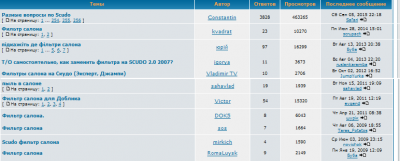

СообщениеДобавлено: Сб Сен 05, 2015 22:18    Заголовок сообщения: Ответить с цитатой
Доброго вечора. Підкажіть будьласка чи передбачено заводом в Джампі 2001р фільтер салону, і де він стоїть? Бо вже мене та пилюка в салоні достала. Crying or Very sad

СообщениеДобавлено: Вс Сен 06, 2015 07:18    Заголовок сообщения: Ответить с цитатой
Safari писал(а):
фільтер салону, Crying or Very sad
Hi
 Просмотрено:  366 раз(а)
0б77бб9119
