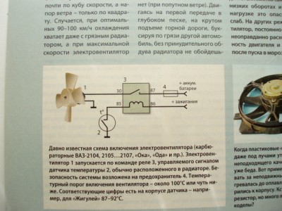

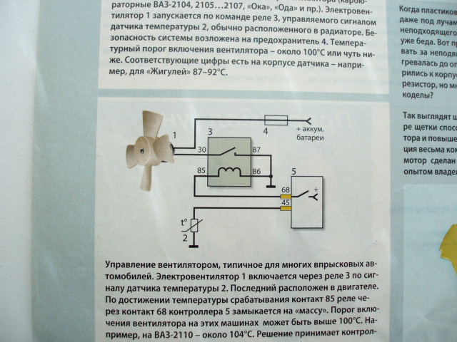

Александр Васильевич Италоманьячище
Возраст: 39 Знак зодиака:  Зарегистрирован: 21.05.2007 Сообщения: 17351 Откуда: Одеса
Добавлено: Вс Сен 20, 2015 12:07 Заголовок сообщения: |
Ээээ, батенька, куда вас занесло...
А вот теперь эту схему преобразуйте в чисто автомобильную, вот такую, например простейшую- верхнюю, или на более сложную- нижнюю, на буквы внизу можно не обращать внимания, не существенно, т.к. в ФИАТе аналогично. И теперь разрисуйте аналогично тому, что в вашем виртуальном БП, приняв за ноль мотор/кузов авто, не забывая того, что жалоб никаких больше и ни на что нет, т.е.- проводка, масса АКБ/мотор и АКБ/кузов в порядке, лады?
А потом и нарисуйте, откуда на оторванном виртуально от массы проводнике появится потенциал, заставляющий бежать ток в другом направлении.
И ответ на мой вопрос- ПОСЛЕ ЧЕГО, ЧТО ДЕЛАЛОСЬ будет?
И последнее- no2sm, где вы такие оригинальные схемы с последовательной землей находите?
