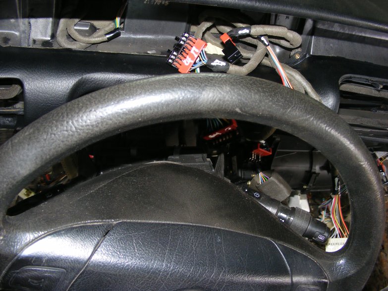

Проводка на щиток приборов вообще не такая, на Дедре, кажись, 3 фишки, а на Дельте шесть поменьше.

Чуствую геморой себе создаю Laughing ! Просто Темпровская ну бесит она меня пипец! Пласик фуфло , скрепит , не информативная совсем убого так все сделано, да и еще и со стороны пасажира над бардачком там где ниша корочее походу от солнца начала отслаиваться обшивка или как ее назвать от торпеды 3,14 здец какойто Very Happy ! А дедра-дельта все красиво кругленько ровненько, и качество материала торпеды на порядок выше даже дедровская цифра мне мила! Както так) Короче думаю надо брать наверное Дедровскую должно быть проще так как дельту упомянусь снова с климай редкость! И мастера Толкового с ровнымы руками!

Ничего там страшно сложного нет, крепления такие же, климатическая система тоже, она, можно сказать, на своей автономной проводке смонтирована. Можно и старую оставить. Вопрос еще в спидометре, если от датчика, то нормальный электрик сможет подключить штатную проводку к новому щитку.

на моей приборке 8 разъёмов Rolling Eyes

Кстати моя приборка была отправлена Вам, точно уже не помню, может не 3, но не более 4-ох разъемов на ней.

не считал, но должно быть меньше: спидометр тросовый, и шото ещё из приборов нема - хоть место под него заготовлено.
