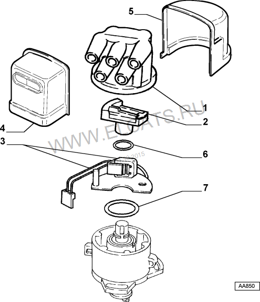

СообщениеДобавлено: Вс Окт 04, 2015 21:30    Заголовок сообщения: Ответить с цитатой
Zapadenec
кольцо под номером 7 (9 938 590)

В трамблере сухо. Утечка где то между ним и головкой. Если не сложно ткните в кольцо и сальник. Номер? А еще лучше где купить? Буду очень плагодарен.

Пока писал выложили схемуSmile спасибоSmile
Но по логике опять же- если бы не держало кольцо, масло было бы внутри трамблера...

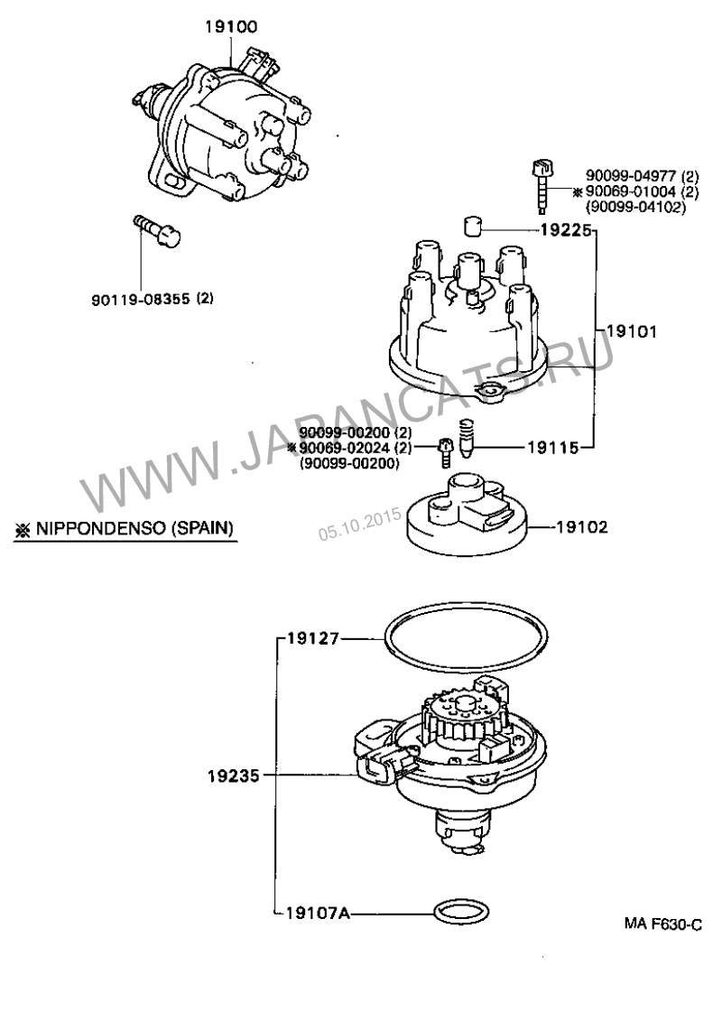

СообщениеДобавлено: Вс Окт 04, 2015 21:40    Заголовок сообщения: Ответить с цитатой
это колечко в каталоге не там нарисовано.оно должно быть в самом низу рисунка!!
вот пример тойотовского трамблёра и вот то самое первое в низу кольцо!!
я менял что на темпре что на тойоте.

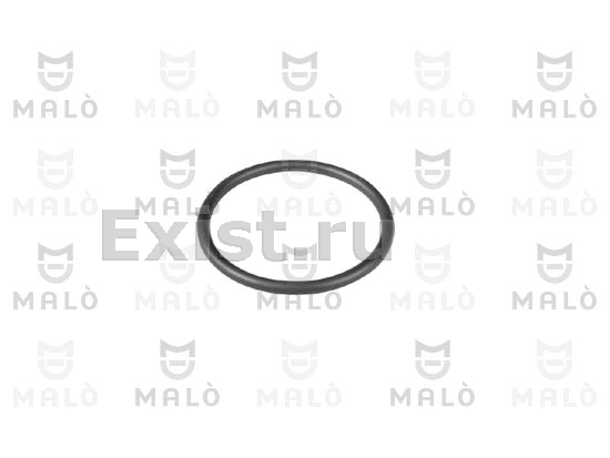

вот оно же только по мало
ПараметрыВерсияanello spinterogeno
Внешний диаметр, мм3
Внутренний диаметр, мм36
Страна производстваИталия
 Просмотрено:  458 раз(а)
Сообщения: 25291
СообщениеДобавлено: Вс Окт 04, 2015 21:49    Заголовок сообщения: Ответить с цитатой
не-не-не, дядь, там большое кольцо, поболе 36 мм будет.
порядка 60 мм.
оно же по наружи трамблёра напяливается, ну ёпта, пусть чел снимет трамблёр и сам увидит! неужели так сложно три гайки открутить?
