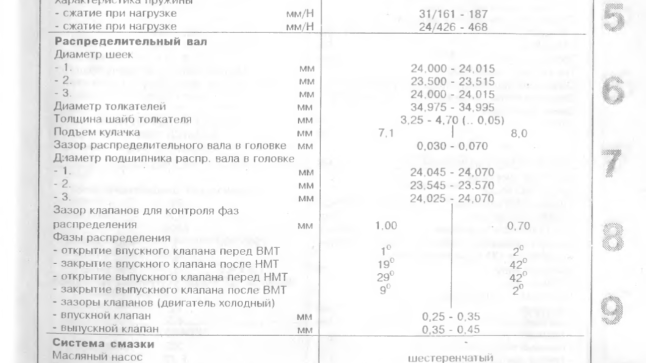

Анатолий 198833
Зарегистрирован: 16.07.2012
Сообщения: 139
Откуда: Полтава
Авто: Fiat Uno 1.0 FIRE, 1988
СообщениеДобавлено: Чт Окт 29, 2015 00:30    Заголовок сообщения: Ответить с цитатой
Судя по книжным характеристикам - головы одинаковы, кроме распредвала,там разные фазы распределения

Gorelov
Зарегистрирован: 20.07.2014
Сообщения: 170
Откуда: Доброполье
Авто: Fiat Uno
СообщениеДобавлено: Чт Окт 29, 2015 09:42    Заголовок сообщения: Ответить с цитатой
Спасибо,да именно это я слышал...Печаль
