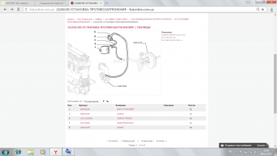

СообщениеДобавлено: Ср Ноя 04, 2015 22:24    Заголовок сообщения: Ответить с цитатой
смотри вроде как он

AlekssII
Зарегистрирован: 13.09.2012
Сообщения: 1279
СообщениеДобавлено: Ср Ноя 04, 2015 22:51    Заголовок сообщения: Ответить с цитатой
Так это овербаст или буст ))
, все понял там на разьеме у меня контакт плохой был завтра проверю...
Помню на форуме тут было как его проверить...

нет я перепутал у нас оказывается два клапана, буду искать второй

СообщениеДобавлено: Ср Ноя 04, 2015 23:35    Заголовок сообщения: Ответить с цитатой
Правильно,ото воно! Десь в районе ЕГРа стоит на стремной защелке-у меня уже на проволочке...
AlekssII
Сообщения: 1279
СообщениеДобавлено: Ср Ноя 04, 2015 23:39    Заголовок сообщения: Ответить с цитатой
полезу завтра с утра его искать..
