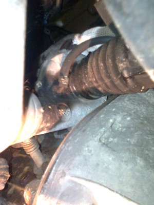

Вот фото турбины и воздуховода, у кого какие мысли (диагнозы) ?

воздуховод от фильтра, кстати более забрызган чем турбина, видно стык менее герметичен

Снимите патрубок который идет на впускной коллектор после интеркулера, от туда думаю польется масло ручейком, так как он дальше идет вертикально, и оно там все стекает. И это уже не масленая пленка, на фото. Думаю чем раньше снять тем лучше, со специалистами не общался, пока, но при малом износе, по словам тех кто ремонтировал, можно обойтись малой кровью - заменой втулок(около 150у.е.)

Я бы снял патрубок от турбины к интеркулеру,и посмотрем на наличие масла,хотя на фото там где все в масле,видно патрубок подходящий тоненький,это сапун,так вот может это с сапуна так гонит масло. Ещё снять патрубок,который с воздушного фильтра подходит к турбине,и легонько за крыльчатку пошатал,должен быть очень маленький люфт.

Так вот: снял патрубок с интеркулера - вылелось грам 30 масла. Пора турбину шатать, или ещё не беда?
Сообщения: 25288
СообщениеДобавлено: Пн Фев 08, 2016 12:18    Заголовок сообщения: Ответить с цитатой
Беда.

Ну снял,ну вылилось,раз разговора за расход масла не идет-значит не беспокоит.Да конечно можно "раскидать" турбу,поменять картриж грохнуть 3-5т.грн. в итоге не будет этих 30грам,аж целых 50т.,а потом опять по кругу.

В том то и дело: при замене масла слил АЖ 1,5литра с поддона?! Поиск "где делось" привёл к этому вопросу. Наверное через турбу и выперло...
