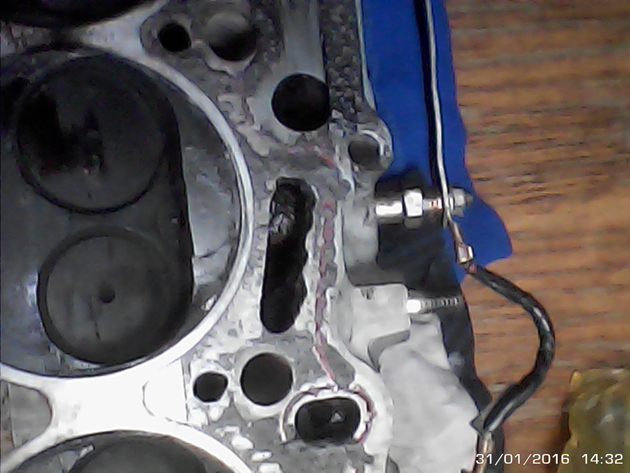

Всем добрый вечер. Сегодня наконец- то добрался до своего уника, снял голову. Пока только снял, завтра если получится, розберу. Водяные каналы сильно поедены!!! Щас попробую вставить фото. Подскажите есть ли смысл ее делать, или искать другую???
Еще вопрос - допустим ли шат на натяжном ролике???
Кстати распредвал попробовал крутить, очень большое сопротивление!!!

Такая ГБЦ восстанавливается и ездит дальше.
