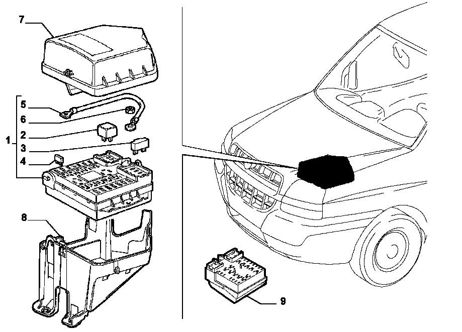

што такое блок реле подкапотних??? есле можно более конкретно
Heet
Зарегистрирован: 16.01.2013
Сообщения: 3295
Откуда: Полтава
СообщениеДобавлено: Чт Янв 21, 2016 12:44    Заголовок сообщения: Ответить с цитатой
Этот:

miro
По 0380 это Вам в тему про реле накала. Она здесь на первой странице.
Heet, а Вы там чистили что именно? Все контактные группы на предохранители и реле?

СообщениеДобавлено: Чт Янв 21, 2016 16:37    Заголовок сообщения: Ответить с цитатой
Leha-Zelenij да, разбирал релюшки и осторожно чистил контакты спиртом, потом в блоке контактные группы тоже. После чистки машина завелась с пол-чиха.

СообщениеДобавлено: Чт Янв 21, 2016 16:49    Заголовок сообщения: Ответить с цитатой
Leha-Zelenij Леха, ну не все в итоге радужно вышло. В итоге я заменил ВЕСЬ блок вместе с релюхами на другой, от Вити Very Happy Потому что через недельки 3 опять перестал слышать отчетливый щелчок реле насоса и заводилась минут через 4-5.
Хотя сама по себе чистка реле, особенно 60А в салоне - благодарная затея, контакты были сильно пригоревшими.
