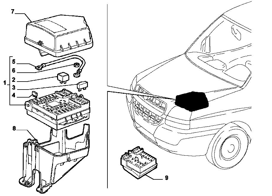

		Heet Италоманьячище
  Возраст: 45 Знак зодиака:   Зарегистрирован: 16.01.2013 Сообщения: 3295 Откуда: Полтава
				 Добавлено: Чт Янв 21, 2016 12:44    Заголовок сообщения:  |
				Этот:

		Heet Италоманьячище
				 Добавлено: Чт Янв 21, 2016 16:37    Заголовок сообщения:  |
				| Leha-Zelenij да, разбирал релюшки и осторожно чистил контакты спиртом, потом в блоке контактные группы тоже. После чистки машина завелась с пол-чиха.

		Heet Италоманьячище
				 Добавлено: Чт Янв 21, 2016 16:49    Заголовок сообщения:  |
				Leha-Zelenij Леха, ну не все в итоге радужно вышло. В итоге я заменил ВЕСЬ блок вместе с релюхами на другой, от Вити     Потому что через недельки 3 опять перестал слышать отчетливый щелчок реле насоса и заводилась минут через 4-5.
Хотя сама по себе чистка реле, особенно 60А в салоне - благодарная затея, контакты были сильно пригоревшими.
