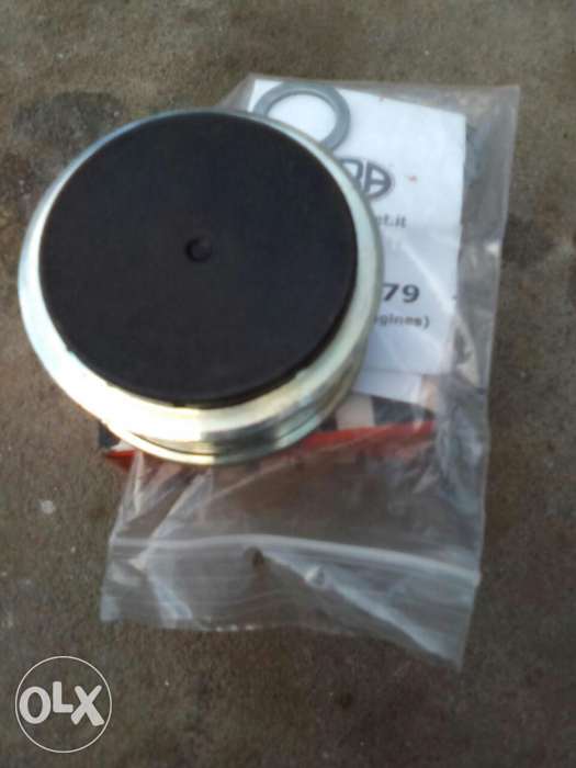

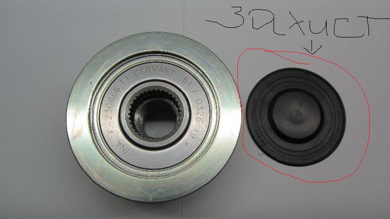

Bubi
Зарегистрирован: 13.11.2012
Сообщения: 831
Откуда: Винница
Авто: 2W DOBLO MY. FURGONE 1.9 JTD 105CV 77KW CF3 SX (bj2005)
СообщениеДобавлено: Пт Фев 05, 2016 15:15    Заголовок сообщения: Ответить с цитатой
Leha-Zelenij писал(а):
Bubi
А этот "захист"-резинка вообще где стоит? А то я вчера разбирал гену и у меня такого нету. И что за муфта такая (или под ней шкив подразумевается) и с чем ее едят? У меня шкив прям на вал накручивается.
По правильному обгонная муфта генератора.
Стоит так и предохраняет муфту от воздействий внешних факторов.

СообщениеДобавлено: Пт Фев 05, 2016 19:27    Заголовок сообщения: Ответить с цитатой
Bubi
Ага, обгонная. Про такое знаем. Она является частью шкива (внутри него стоит)? А резинка, получается ставится просто сверху снаружи на шкив. У меня шкив такое впечатление, что просто демпферный, без муфты. Просматривается что-то наподобие резиновой прослойки. Или это уже пыль веков и моей муфте жопа? Судя по шайбочке на втором фото в пакетике, то это и есть шкив, шкив-муфта какгбе. А как вообще проверить работоспособность муфты-то?
