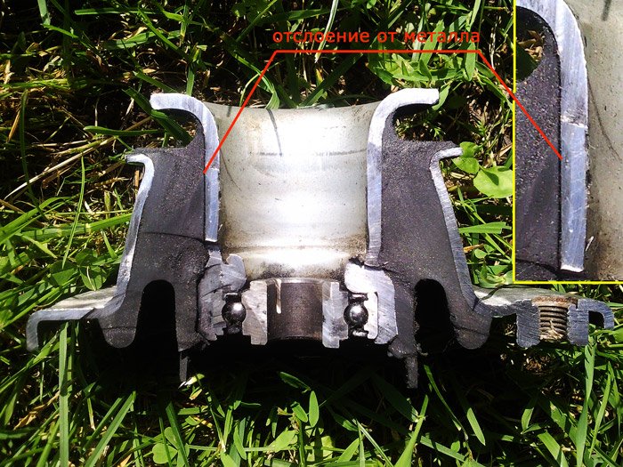

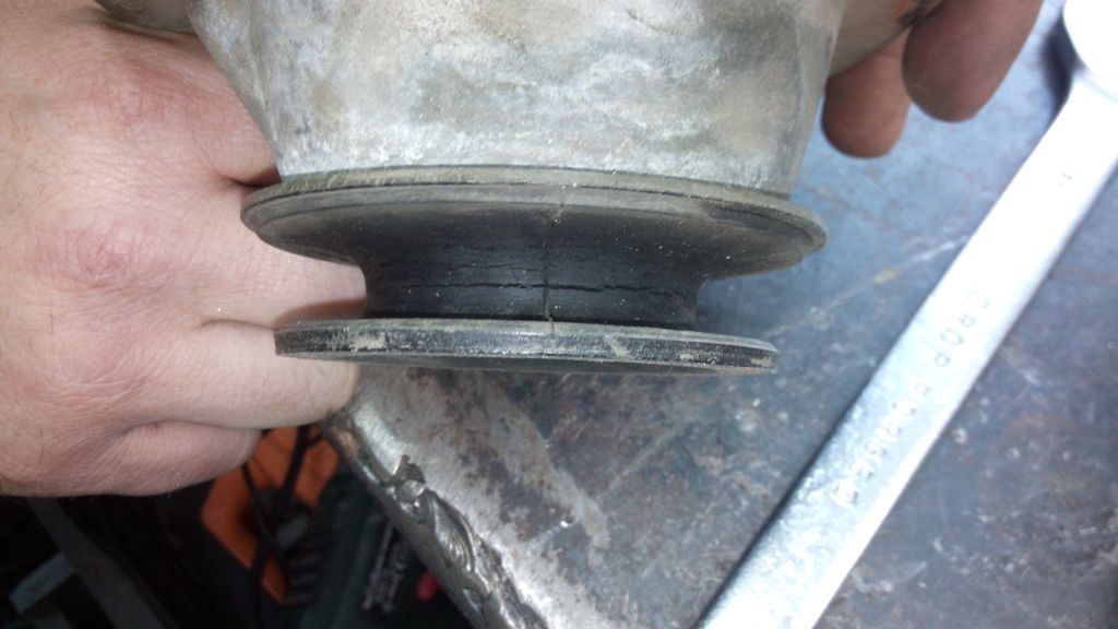

Всем привет. Ребят, что скажете? Втопку?
Его вообще реально перепрессовать? ощущение, что подшипник завальцован

Здесь такое впечатление, что так и должно быть. Резинка просто как будто вставлена. Никаких намеков на следы сплавления... Или ему уже настолько плохо...

Di-MA
Зарегистрирован: 10.12.2010
Сообщения: 5228
Авто: Fiat Doblo 1.9JTD
СообщениеДобавлено: Вт Фев 16, 2016 12:24    Заголовок сообщения: Ответить с цитатой
Вообще там должен стоять закрытый потшипник.
Я доработал потшипник, вставив доп.защиту(прокладка из полотна ПВХ ) прикрыв потшипник от мусора(фото 1).Пока говорить не о чем 40т.Посмотрим.

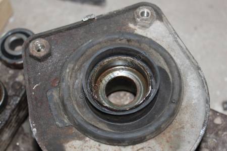

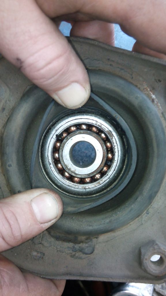

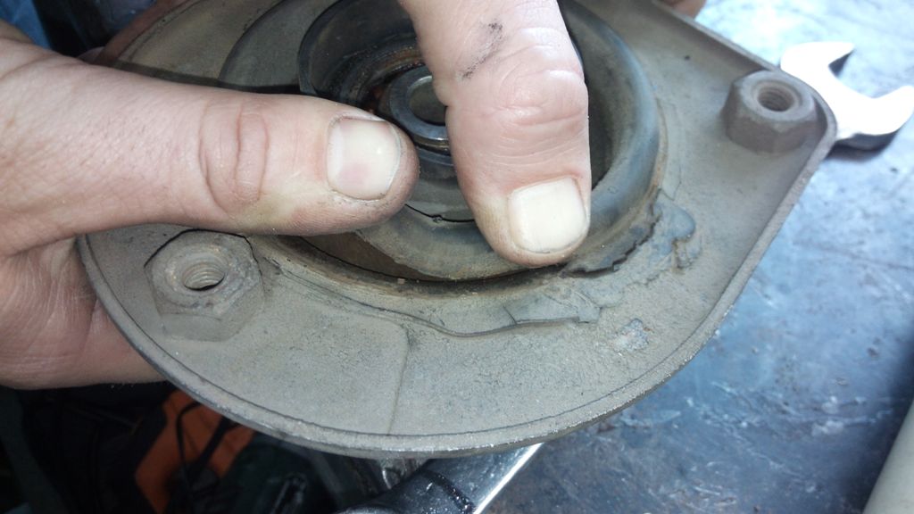

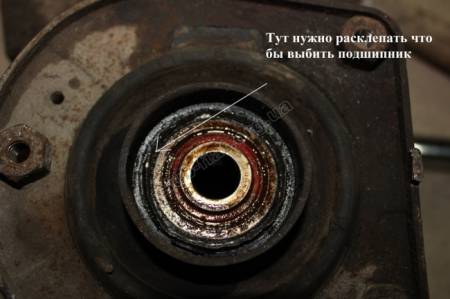

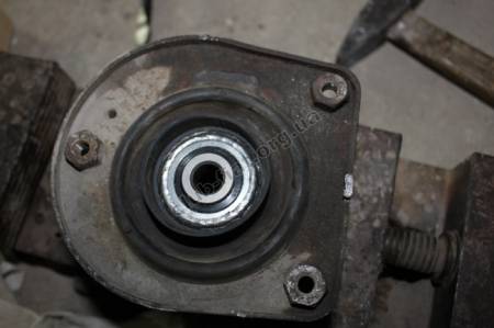

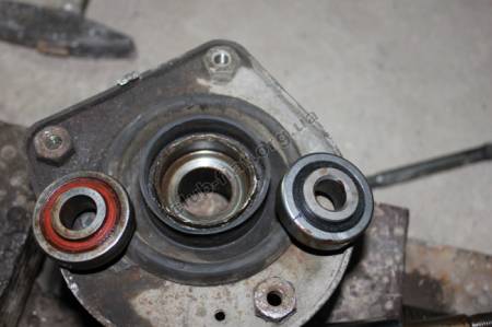

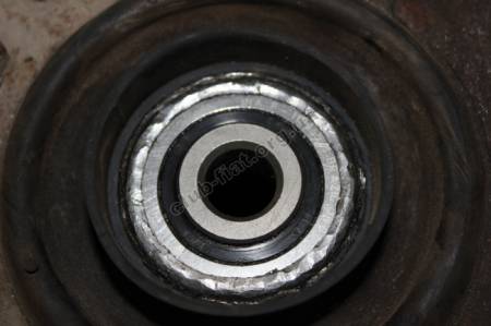

Leha-Zelenij
Можна его поменять! Есть тема по этому поводу на форуме!
Там кто так кувалдой выбивает, а кто зубилом поддевает края! Лучше найдите тему и прочитайте!
На соседнем форуме нашел:

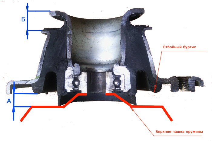

СообщениеДобавлено: Вт Фев 16, 2016 13:55    Заголовок сообщения: Ответить с цитатой
Сама система!

Апсолютно нет смысла переприсововать,идет конструктивное разрушение резины сопряжения.ИМХО-самообман.

СообщениеДобавлено: Вт Фев 16, 2016 14:09    Заголовок сообщения: Ответить с цитатой
@Саня@ За фото в разрезе спасибо дружище! Тему про замену на D2.RU тоже нашел. Хитрый там подш, разрезной какой-то. Цена смешная. Но хоть и наездил человек оттуда 30 тыс+, этот бортик на опоре не просто так придуман. При его срезании появляется вероятность, что подшипник может самовыпрессоваться от давления пружины. И хоть там и стоит большая шайба, которая не даст аморту полностью выпасть из опору, но бед наделает. Разве если, аккуратно развальцевать, а потом обратно... Но себе прежде всего решил этого не делать, т.к. резина на опоре уже дохлая. Так что подберу опоры не с польским/китайским/турецким подшипником.
Di-MA, с резиной там ничего не будет.
Кто знает на опорах каких производителей какие подшипники стоят?
