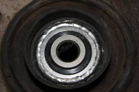

Его вообще реально перепрессовать? ощущение, что подшипник завальцован

Здесь такое впечатление, что так и должно быть. Резинка просто как будто вставлена. Никаких намеков на следы сплавления... Или ему уже настолько плохо...
Вообще там должен стоять закрытый потшипник.

Ясен красен, закрытый. Жопа подшипнику. Я снял с него пыльник просто. но меня больше интересует, можно ли его поменять. А то может я слабо кувалдой по нему тюкаю...

Можна его поменять! Есть тема по этому поводу на форуме!
Там кто так кувалдой выбивает, а кто зубилом поддевает края! Лучше найдите тему и прочитайте!
@Саня@ За фото в разрезе спасибо дружище! Тему про замену на D2.RU тоже нашел. Хитрый там подш, разрезной какой-то. Цена смешная. Но хоть и наездил человек оттуда 30 тыс+, этот бортик на опоре не просто так придуман. При его срезании появляется вероятность, что подшипник может самовыпрессоваться от давления пружины. И хоть там и стоит большая шайба, которая не даст аморту полностью выпасть из опору, но бед наделает. Разве если, аккуратно развальцевать, а потом обратно... Но себе прежде всего решил этого не делать, т.к. резина на опоре уже дохлая. Так что подберу опоры не с польским/китайским/турецким подшипником.
Di-MA, с резиной там ничего не будет.
