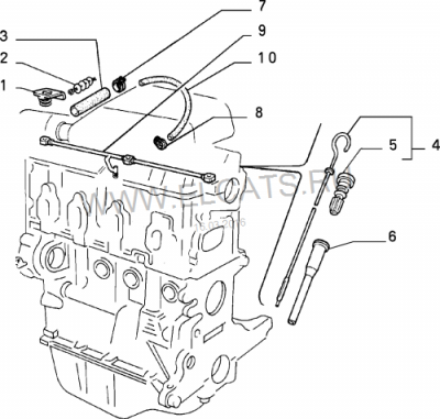

dodgefot писал(а):
трубки нет.
а на 1.6 есть Rolling Eyes
dodgefot
Зарегистрирован: 20.06.2013
Сообщения: 27
Откуда: луганск
Авто: Fiat Tipo 1.4 (160.А1.046)
СообщениеДобавлено: Ср Мар 16, 2016 19:50    Заголовок сообщения: Ответить с цитатой
а на 1,4 нет
Сообщения: 25302
СообщениеДобавлено: Ср Мар 16, 2016 19:51    Заголовок сообщения: Ответить с цитатой
а моторы одинаковые Rolling Eyes
и если сейчас нет маслоподающей трубки, то это совсем не значит, что её не было отродясь.
dodgefot
Сообщения: 27
Откуда: луганск
СообщениеДобавлено: Ср Мар 16, 2016 20:16    Заголовок сообщения: Ответить с цитатой
а где она должна стоять и как?
Сообщения: 25302
СообщениеДобавлено: Ср Мар 16, 2016 20:32    Заголовок сообщения: Ответить с цитатой
оч плохо видно, но если присмотрецца - то в самый раз.

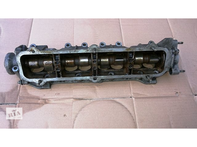

TroF_911
Зарегистрирован: 12.08.2007
Сообщения: 5104
Откуда: Київ (Святошино)
СообщениеДобавлено: Ср Мар 16, 2016 20:42    Заголовок сообщения: Ответить с цитатой
от так он выглядит под крышкой
Ми всі однакові давно
Вам зрозуміти не дано
Що схід і захід за одно
Дайте пожити спокійно
dodgefot
Сообщения: 27
Откуда: луганск
СообщениеДобавлено: Ср Мар 16, 2016 20:43    Заголовок сообщения: Ответить с цитатой
точно.

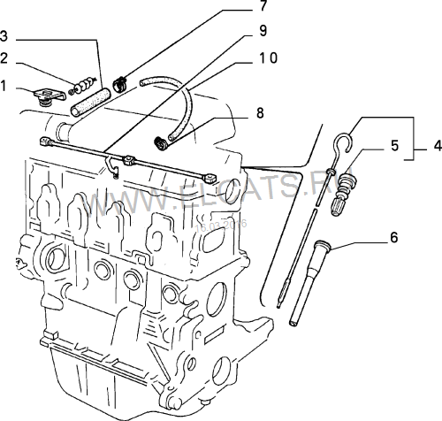

dodgefot писал(а):
масло полусинтетика
Ответ прикольный Laughing Типа тебя как зовут : - "эй ты обычно". Если шайба в норме, зазор в идеале, то кулачёк сжирает в 90% если клинит стакан.
СообщениеДобавлено: Ср Мар 16, 2016 20:52    Заголовок сообщения: Ответить с цитатой
Трубка под номером 9
 Просмотрено:  386 раз(а)
TroF_911
Сообщения: 5104
СообщениеДобавлено: Ср Мар 16, 2016 20:57    Заголовок сообщения: Ответить с цитатой
а здесь она где?
http://eper.fiatforum.com/cgi-bin/naread.exe?src=D:/Fiat/ePER/data/SP.NA.00976.FCTLR/fme.na&type=N&key=1010101003
