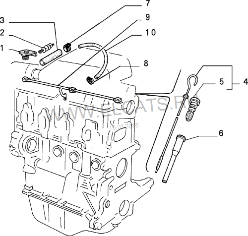

| dodgefot писал(а): | | трубки нет. |
а на 1.6 есть
т. О99-ОЧI-ЧЧ-Ч2 |

а моторы одинаковые
и если сейчас нет маслоподающей трубки, то это совсем не значит, что её не было отродясь.

| а где она должна стоять и как?
CreAtoR Италоманьячище
Возраст: 45 Знак зодиака:  Зарегистрирован: 05.11.2010 Сообщения: 25288 Откуда: Одеса
Добавлено: Ср Мар 16, 2016 20:32 Заголовок сообщения: |
оч плохо видно, но если присмотрецца - то в самый раз.

TroF_911 Италоманьячище
Возраст: 35 Знак зодиака:  Зарегистрирован: 12.08.2007 Сообщения: 5104 Откуда: Київ (Святошино)
Добавлено: Ср Мар 16, 2016 20:41 Заголовок сообщения: |
ето бравовский двиг
на типо 1.4 и 1.6 один вал нет такой трубки

=aleks= Италоманьячище
Добавлено: Ср Мар 16, 2016 20:52 Заголовок сообщения: |
Трубка под номером 9

Чё вы человеку мозг парите с трубкой Это всё картинки с литрового движка.
dodgefot Ну ты сам себе даёшь ответ, если шайба вместе с кулачком съедается, то разбирай и проверяй : длина клапана, состояние пружин, зазор и чистоту поверхности в направляющей, её центровку, зазор и чистоту поверхности в стакане, биение ножки клапана.
