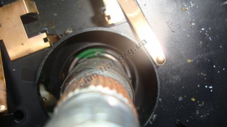

Возможно ли я не правильно установил рулевое колесо на место в соответствии с метками - когда снял ?
