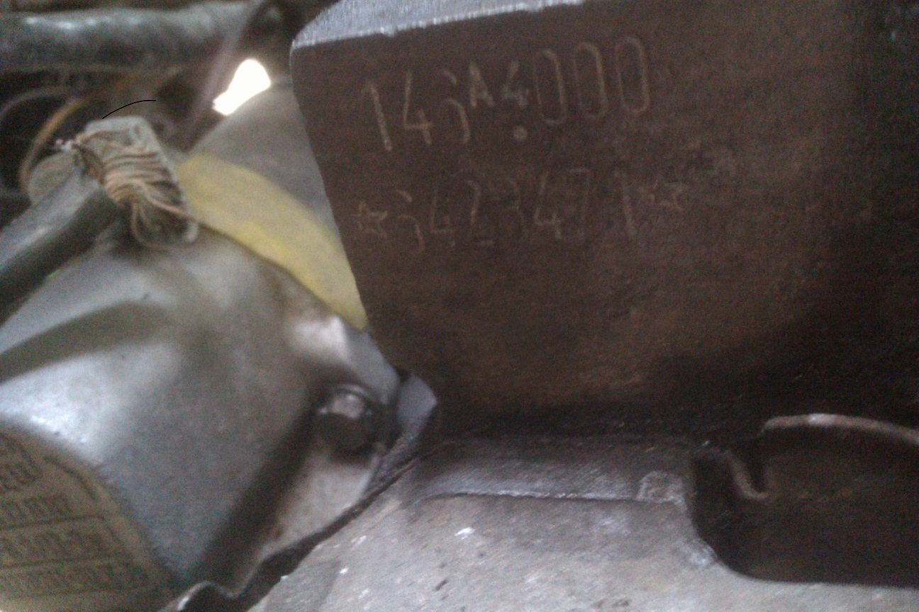

Всем привет. Народ подскажите как правильно выстовить и где находятся метки , на шкиву коленвала и шкива привада трамблера , на шкиве распредвала нашол, (двиг 146a4000).

мотор 1.1? бо нема 146А4.000, есть 146А4.048 и 146А4.044, есть 146А.000

| CreAtoR писал(а): | | мотор 1.1? бо нема 146А4.000, есть 146А4.048 и 146А4.044, есть 146А.000 |

нема таких моторов у каталоге.
короче: если у тебя не литровый фаер (а это не литровый мотор точно) - клапана загнуты. 146% что так.
