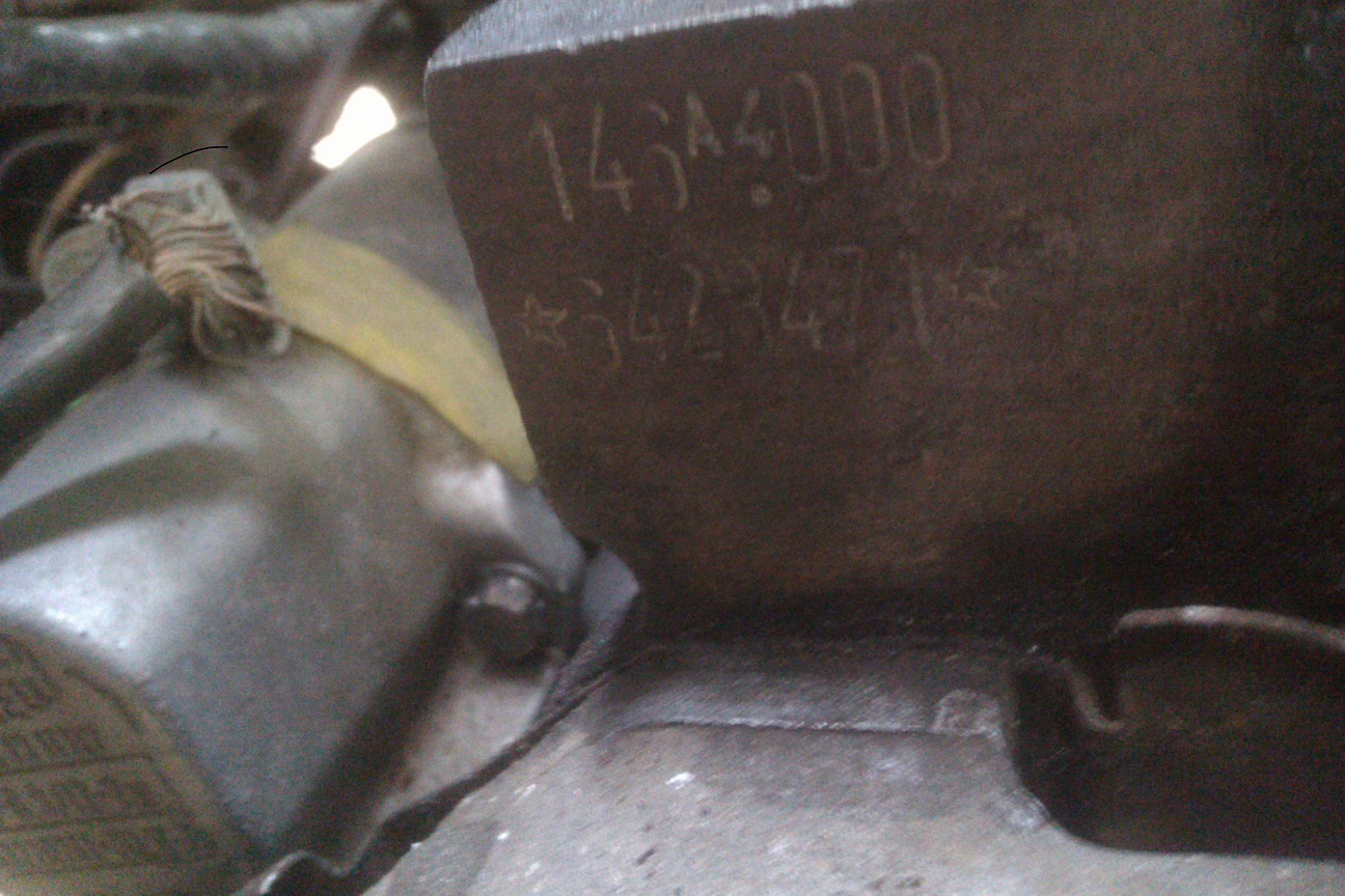

СообщениеДобавлено: Ср Апр 20, 2016 18:19    Заголовок сообщения: Ответить с цитатой
CreAtoR писал(а):
мотор 1.1? бо нема 146А4.000, есть 146А4.048 и 146А4.044, есть 146А.000
 Просмотрено:  465 раз(а)
Сообщения: 25276
СообщениеДобавлено: Ср Апр 20, 2016 18:52    Заголовок сообщения: Ответить с цитатой
нема таких моторов у каталоге.
короче: если у тебя не литровый фаер (а это не литровый мотор точно) - клапана загнуты. 146% что так.
когда будешь снимать голову - метки обнаружить весьма просто, на разобранном то моторе...
