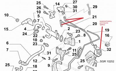

Друзі , допоможіть.З'явилася проблема:вискакує помилка Р 2565.Двигун при розгоні(під нагрузкою) смикається,машина їде ривками. На що звернути увагу?

Ром@н писал(а):
помилка Р 2565.?
Ошибка Р2563-исполнительный элемент (лопатки турбины) заблокирован.
Когда стоишь лицом к двигателю, в левом верхнем углу на двигателе есть клапан управления турбиной, на нем есть две трубочки вакуума, сними их и соедини, т.е. подай вакуум напрямую на турбину. Если после этого при разгоне "стикаться" не будет, значит проблемма в клапане, если будет продолжать, то тогда в турбине клин или поломка вакуумного привода открытия турбины.
