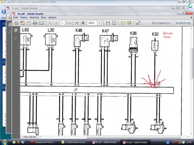

Христос Воскрес. Добло без сажовика, 105 кобил, мультіджет. По тому шо казав, то дезу підігнав, там же два роз"єми, на мозгах. Як замовити з того сайту? Давайте об"єднаємося?
оце тільки додивився, шо там розйом "В"

phosaly
Зарегистрирован: 27.05.2013
Сообщения: 1673
СообщениеДобавлено: Чт Май 05, 2016 22:15    Заголовок сообщения: Ответить с цитатой
krasavcheg писал(а):
я искал в нете инфо по круизу и нашёл распиновку блока ЕСU 1.9 жтд
можете показать схему прокладки проводки из салона до блока ECU ?
