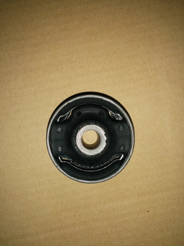

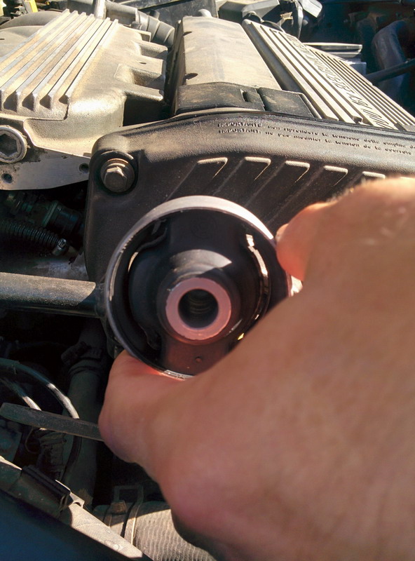

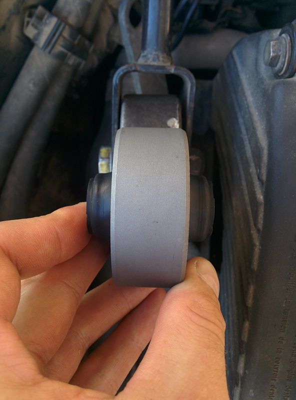

Господа хорошие, расскажите как правильно устанавливать это чудо прорезями что бы он правильно исполнял свой функционал?? А то боюсь мне на сто снова забадяжат раком к верху =))

Верхнее фото - салент. на 180° разверни. Так правильно, и будет возможность внутри салент.чуть подрезать, увеличить ход при необходимости. Возможно, есть и другое мнение.
Вилка у тебя явно заужена, по прежнему салент. не пили - соотв.вилку раздвинуть.

вилку сплющило болтом на ихнем сайленте с корсы, он снаружи не такой широкий

Сегодня заменил сайлент, подрезал по краям немного, при старте теперь слышу как шатает мотором но зато потом гробовая тишина, вибрация ушла... Alii спасибо в который раз!! Drinks or Beer

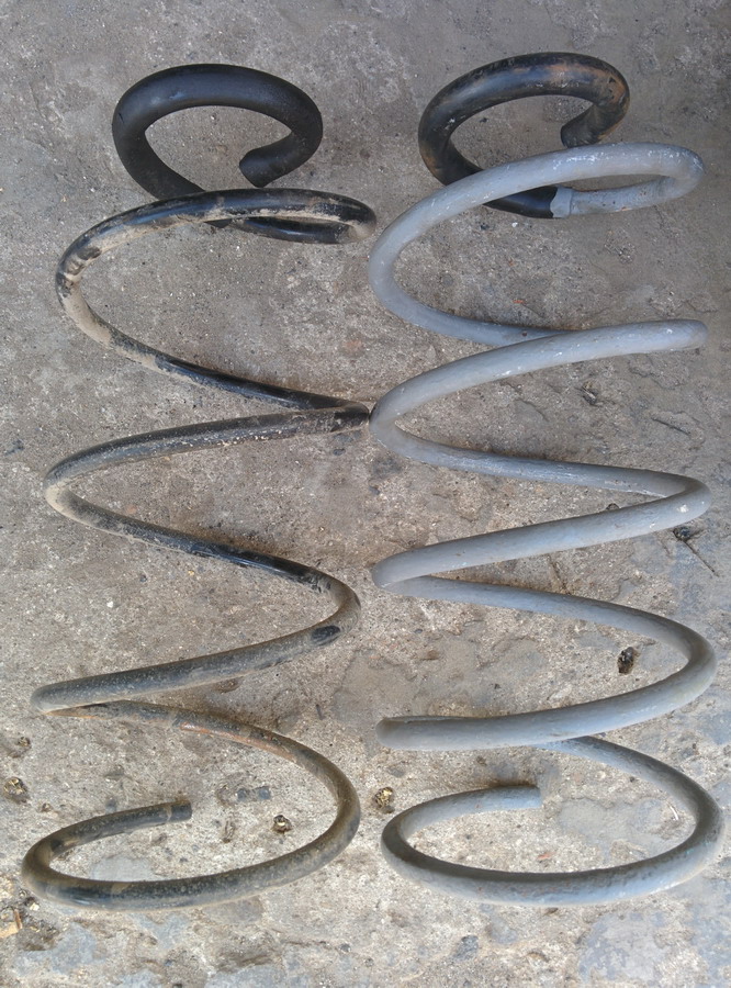

Кстати заменил ещё передние пружины и обнаружил историю аналогичную задним, -1 виток и больше интервал между витками, высота и ширина одинаковые, та же лянча. Заменил и поехал как человек. Меняю в пн прокладку поддона и финиш с технической стороны, остаётся ещё подшаманить кузов по днищу..

Не знаю какие ты именно (производитель) установил, но я уже писал ранее, что напротив установил прежние, те что стояли и именно такие как у тебя на фото -на 1 виток меньше. До меня прежний хозяин поменял передние на новые убогие (lesjofors), хорошо что старые не выбросил. Задние lesjofors можно ставить, передние убожество. На прежней именно они и стояли, пожертвовал устойчивостью ради просвета. Но сам не понимаю, как я 7лет на них откатал.

А я не понимаю как можно ездить на тех что 5 витков, да я заменил на те что справа в грунте 6витков, по клиренсу нифига не поменялось и машина не стала коровой, просто ушли прострелы на кочках и ямах и микро подкидывание по ровной дороге.. но как там не крути, бабушку девочкой уже не сделаешь, привёл немного в чувства и вперёд.

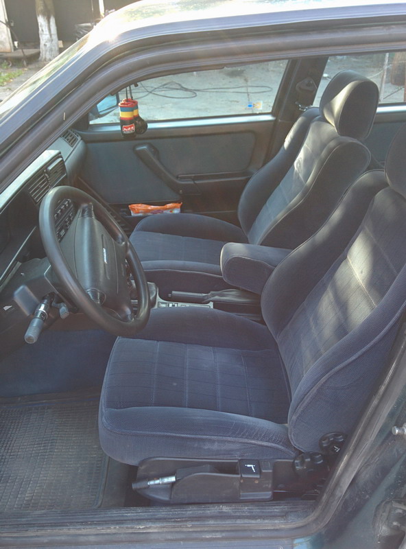

Сегодня установил сёдла на перед с кромы 93г (рычаг движения в виде кнопки сбоку теперь), завтра поменяю задний диван, ехать стало ещё комфортнее Driving
Родные были совсем лепёшки просиженные
