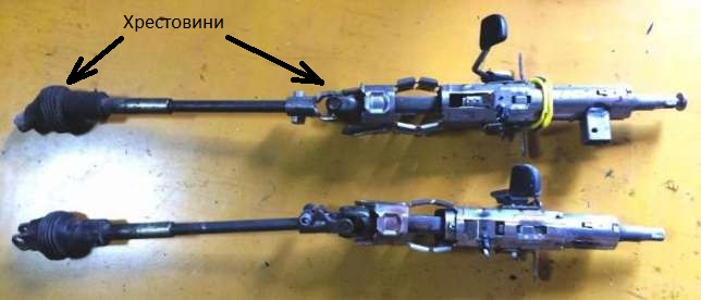

підкажіть яка будова рульової колонки,бо щось стукае не можу визначити(колонки, не рейки)
Можуть хрестовини.

vlad76
Зарегистрирован: 20.09.2014
Сообщения: 124
Откуда: полтава
Авто: фиат скудо
СообщениеДобавлено: Сб Авг 13, 2016 22:52    Заголовок сообщения: Ответить с цитатой
думав що вона там одна.дякую буду шукати.
Буба
Зарегистрирован: 05.07.2008
Сообщения: 2989
Авто: Пежо 806 Эксперт.
СообщениеДобавлено: Сб Авг 13, 2016 22:55    Заголовок сообщения: Ответить с цитатой
Крестовина та что в салоне практически,а вообщем то никогда не выходит из строя.......
