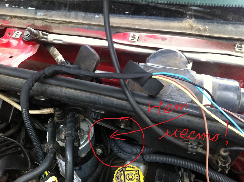

для второго аккумулятора нет места в моторе и поэтому он будет стоить в салоне.
подскажите еще в каком месте можно проложить проводки 2шт по 4G ?
тут уже нет места

Если не секрет,куда такие мощностя?

хочу разделить для запуска и отопления

Тогда второй вАпрос:"а простое увеличение емкости АКБ на 15-20% не спасет?. "

моя задача не для увеличения емкости АКБ
а хочу разделить их для подогрева салон и потребления другие оборудования как инвертор 220в .
мой оптима 55Аh хватает !
но в зиме если больше использовать єлектрооборудования а ездить по маленьким расстоянием то придет взять аккумулятор зарядить в дома

Продать 55А-купить 75-90А,с головой хватит для Ваших по треб.Вот если музон-то да. Хорошие от 1500-2500грн. с данным амперажом.

Ну а заряжать эти два кто будет? Хватит генератора при пиковых нагрузках?
конечно хватить по каждому по 100А

Как эти "по 100А" понимать?

два аккум по 100А подключаю через Ви-Separator и все
назначить какой главный и т.д...

хз, мав бош 63Аh, поставив бош на 77Ah, генератор 105A. Їзджу 70\30 Рівне\пригород - середньоденний пробіг 23км. Щотижня контролював зарядку для інтересу зарядним - на акб 63Ah заряджався від авто при моїй їзді на 80-90%, на 77Ah - 70% +\-.

Образно: за день треба їздити на 100км No
