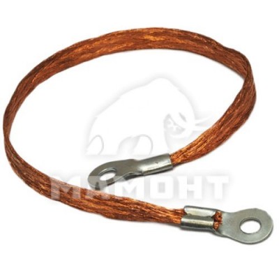

СообщениеДобавлено: Вс Ноя 20, 2016 19:50    Заголовок сообщения: Ответить с цитатой
CreAtoR писал(а):
И вот на этом болту, в лонжероне, постоянно кисло.
можно было уже и почистить Wink
сегодня день без дождя Smile полез я чистить Smile первая часть провода ок,вторая(которая к коробке) тупо отпала Smile поставил вместо второй части провода медную косичку. Завел ,прогрел 5 мин. все ок, климат пашет, выключил,собрал монатки, завел климат не пашет Sad расстройство и т.п., в дороге климат завелся !!! , 2-3 часа езды все работает, кароче наблюдаю Smile

Сообщения: 25294
СообщениеДобавлено: Вс Ноя 20, 2016 19:57    Заголовок сообщения: Ответить с цитатой
хорошо поработал, зачот.
эта коса, которая на картинке, больше года не протянет - скиснет.
рекомендую весной, по тёплому, поставить туда норм провод, типа КГ10, КГ16, с пропаянными клеммами.

СообщениеДобавлено: Вс Ноя 20, 2016 20:08    Заголовок сообщения: Ответить с цитатой
ок, принято, я так и рассчитывал, как временный вариант, т.к. в ближайшем магазине были только такие разной длины, ну и опыт, уже не так страшно Laughing .
