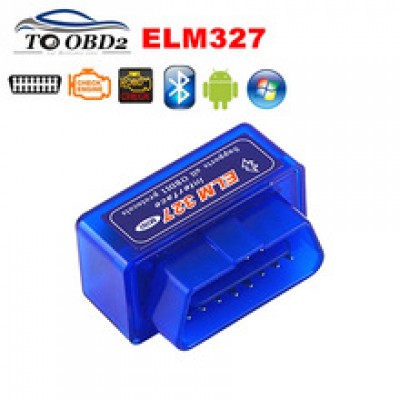

СообщениеДобавлено: Чт Фев 09, 2017 17:38    Заголовок сообщения: Ответить с цитатой
Всем доброго времени суток Smile
А как данное устройство?
OBD2-Car-Diagnostic-Scanner-ELM327-Bluetooth-OBD-Code-Reader-Newest-V2-1-Works-Multi-Brand-Cars.jpg_220x220.jpg
 Просмотрено:  322 раз(а)
Хорошая-Цена-USB-ELM327-OBDII-Диагностический-Интерфейс-ELM327-с-USB-Кабель-obd2-Автомобиля-Диагностический-Интерфейс-Инструмент.jpg_640x640.jpg
я склоняюсь к такому типу, со шнуром
 Просмотрено:  346 раз(а)
Di-MA
Зарегистрирован: 10.12.2010
Сообщения: 5228
Авто: Fiat Doblo 1.9JTD
СообщениеДобавлено: Чт Фев 09, 2017 17:55    Заголовок сообщения: Ответить с цитатой
Нижний вариант у добло вынуть без проблем,а вот верхний???!!
