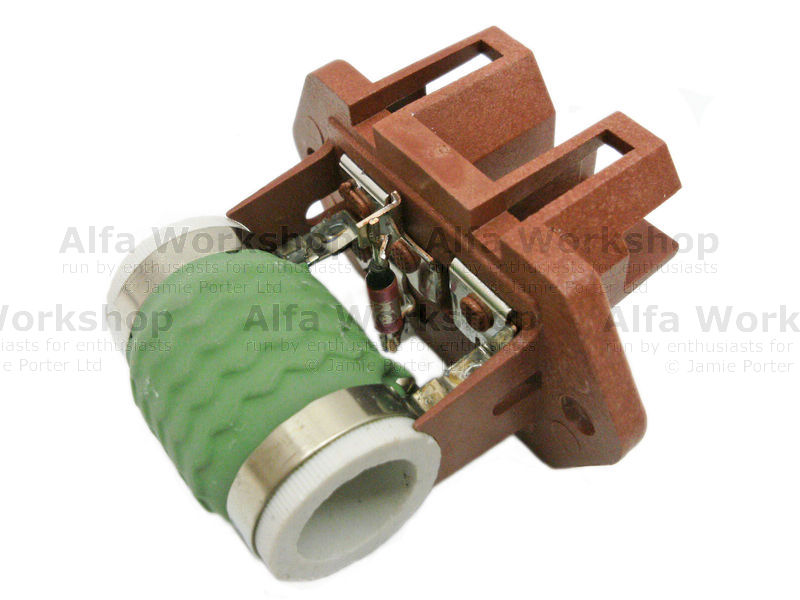

фото резистора У меня такой резистор.один вентилятор, две скорости Есть кондей

| первая скорость не работала, на фото видна причина

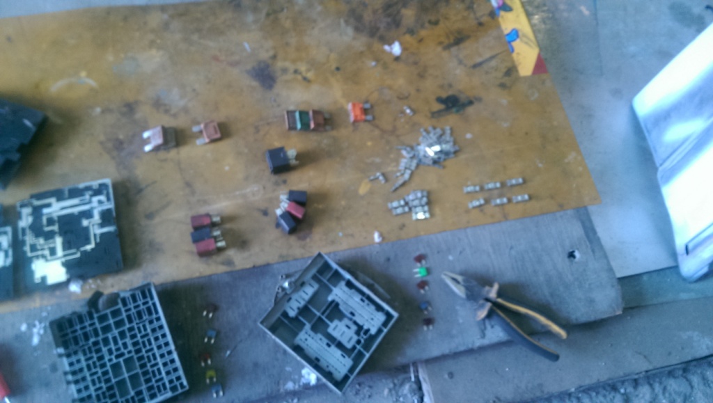

Всем огромное спасибо за помощь и поддержку - проблему победил!
По порядку:
Открыл блок предов под капотом, проверил и "поёрзал" все преды (на всяк случай). Вытащил реле вентилятора, снял защитный кожух, проверил - работает. Собрал назад, сбросил ошибку - чек через пять сек загорелся.
Вытащил реле вент. и замкнул силовые контакты - вент. не закрутился.
Снял разьём с вент. и подал 12 вольт - крутит.
Померял напряжение на силовом контакте - (!!!) 2.7в. ((((
Далее плюнул. Вытянул всю эту коробку, отсоединил все разьёмы и плюс.
В надежде найти перегоревшую дорожку или контакт я полностью разобрал это "лего".
Скажу прямо - разрывов я не нашёл. Но платы были не слабо окислены.
Я пропшикал ВДшкой, почистил щёточкой и собрал назад. Подсоединил. Сбросил ошибку и ......о чудо!!! Чек погас!
Что там именно было я так и не нашёл.
Фото прилагаются)

Канистра
держи ответку от коллектива:
для таких внимательных, как ты, специально даже РЕЗИСТОР показан на фотке с пропеллером...
т. О99-ОЧI-ЧЧ-Ч2 |
CreAtoR Италоманьячище
Возраст: 45 Знак зодиака:  Зарегистрирован: 05.11.2010 Сообщения: 25290 Откуда: Одеса
Добавлено: Ср Янв 11, 2017 16:43 Заголовок сообщения: |
как задолбало по четыре раза одно и то же мусолить пока до тебя дойдёт смысл написанного...
за резистор и его назначение тебе писали ещё ПОЗАВЧЕРА.
а ты до сих пор твердишь вызубренное наизусть: у меня нет второго вентилятора, у меня должен стоять одинарный вентилятор, бла-бла-бла...
да, блин, ОДИНАРНЫЙ, но, цука, с резистором! чтоб работал на 2 скорости, мать его...
