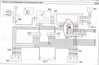

Врізався через діоди біля М01 там приходить "-" задніх і зсувних дверей але така розвязка нічого не допомагає. Можливо ще десь з М01 підходить "-".

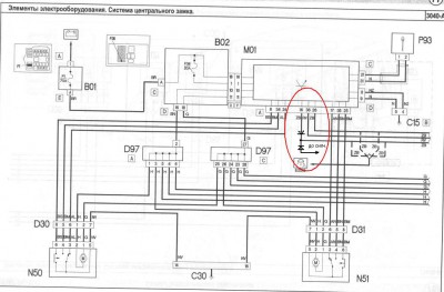

При такому підключенні задніх і зсувних дверей сигналізація й авто праціють нормально. Проводи 26 і 36 відєднуємо, а в 16 врізаємся для сигналки з керуванням по мінусу. Розєм знаходиться в низу з ліва "чорний" в М01.
Тепер світло в салоні (грузовому відсіку) при відкриванні дверей не включається?
Простіше просто виключити вилючателем, аба лампочки повиймати, тоді й проводки різати не треба.
Я сам такий невіруючий , що поки сам не докопаюся не вгамуюся Laughing
Алеж, думаю висновок напрошується один:
НАЙПРОСТІШИЙ варіант вирішення данного питання - це встановлення додаткових кінцевиків. Швидше, дешевше, надійніше, і алгоритму роботи штатних пристроїв не плюндруєш.
Стас

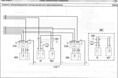

Stas_Bar Схему дививсь що таке говориш, томущо проводи запаралелені в автомобілі ще до містя відєднання, спільна точка на схемі. В авто з лампочками все в порядку, як включались так і кключаються. А от ложне спрацьовування сигналки якраз через ці дроти йшло. При великому бажанні відєднанні проводи можна підєднати над діодом.
В мене на схемі взагалі 36 вивода немає, а провода ті запаралелені точно? ти тестером прозвонив, чи бачив, що вони в одну точку зходяться? На схемі пунктир! А в Італії він може позначати дещо інше Laughing
Ще раз повторюся - я недля спору свої пости пишу!
МОжна, МОЖНА, МОжНА обійтися без встановлення додаткових кінцевиків!
І мавпу курити можна навчити Laughing
Але навіщо?
В мене, наприклад додатковий кінцевик на задніх дверцятах ще й додатковий плафон включає, який не виключається через 15 хвилин Yahoo!
Стас

СообщениеДобавлено: Пт Июл 23, 2010 21:48    Заголовок сообщения: Ответить с цитатой
В мене ця схема працює ідеально Good Good якщо легше дири сверлити й тянути дроти до переду то ставити кінцевики, але й на зсувну дверку бо опитування й туди приходить через 15 хвилин Smile

СообщениеДобавлено: Пт Июл 23, 2010 23:07    Заголовок сообщения: Ответить с цитатой
Саме так - на зсувну ідеально стає кінцевик з Таврії , а на задню розпаонку - геркон, так що й свердлити нічого не треба.
Молодець, що докопався до варіанту з діодами Respekt
Стас

СообщениеДобавлено: Сб Июл 24, 2010 09:04    Заголовок сообщения: Ответить с цитатой
Єдине що знімати всю обшиву щоб протянути дроти з заду, а до М01 ще обрізати потрібно. Dancing

СообщениеДобавлено: Вс Июл 25, 2010 12:13    Заголовок сообщения: Ответить с цитатой
Передивився ще раз схему і зробив висновок, що при варіанті з "обрізанням" є реальний шанс спалити блок комфорта.
Поясню: виводи 16,26,36 - це силові виходи (найімовірніше "відкритий колектор"), так як на цих же виводах висять і лампи і, якщо їх запаралелили, то мабуть прорахували запас по споживаному струму. відповідно й діоди мають бути потужні.
І це ще не все. Не факт, що по алгоритму роботи ці виводи паралельні.
Стас

СообщениеДобавлено: Вс Авг 01, 2010 23:14    Заголовок сообщения: Ответить с цитатой
Ці вививоди аж ніяк не запалюють лампи, вони йдуть до кінцевиків див. продовження схеми (їх не ріжуть а виймкють з розєму). В мене все чітко працює, не подобається не робіть але й недавайте дурні коментарі.

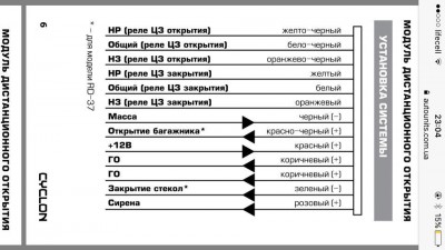

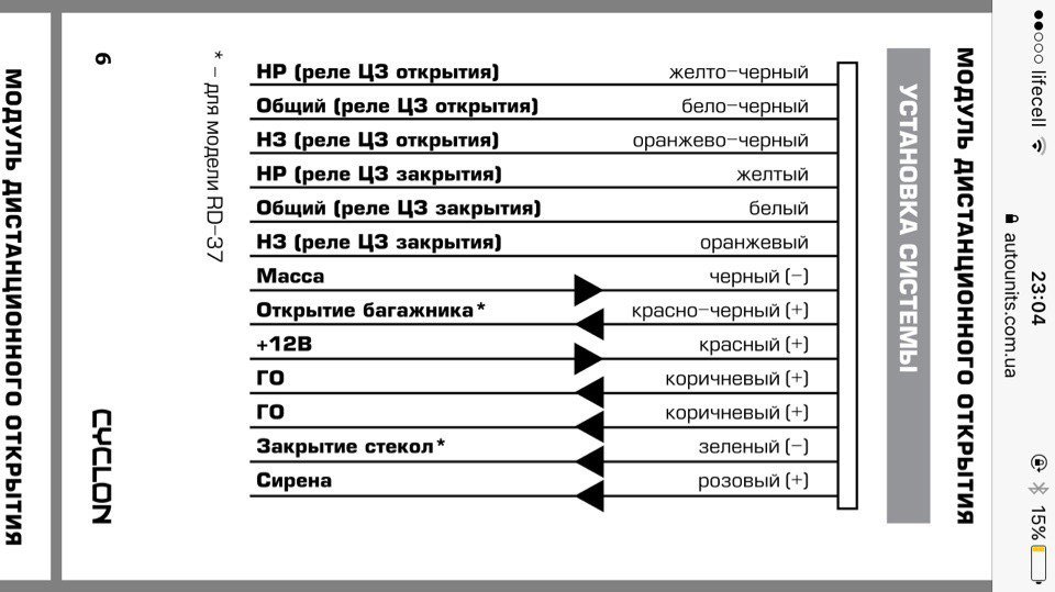

Решил установить модуль дистанционного управления ЦЗ Cyclon RD-37, машина Doblo 2008. После ознакомления с инструкцией по установке системы хотелось бы уточнить правильность всех моментов по подключению системы, дабы не наломать дров, итак:
Центральный замок (-):
закрытие - бело/коричневый
открытие - бело/синий
Согласно инструкции модуля необходимо:
— бело/коричневый (закрытие) соединить с белым (Общий (реле ЦЗ закрытия)).
— бело/синий (открытие) соединить с бело/черным (Общий (реле ЦЗ открытия)).
Повороты:
бел/черн. и оранж/белый
— соответсвенно ети два провода соединить с двумя коричневыми проводами (ГО)
Багажник - красно/зеленый через диод
— необходимо соединить через диод красно/зеленый провод с красно/черным на модуле.
Возникают вопросы:
— Что означают провода модуля НЗ, НР (реле ЦЗ) и куда их подсоединять ?
— Необходимо ли повороты и багажник подключать через диод ? или возможно он встроен в модуле ?
— Каким образом реализовать закрытие стекол ? с каким проводом необходимо соединить зеленый провод модуля ? необходим ли при этом диод ?
