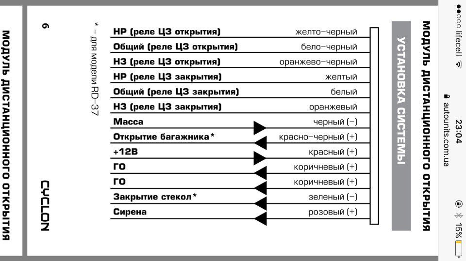

Всем привет!
Решил установить модуль дистанционного управления ЦЗ Cyclon RD-37, машина Doblo 2008. После ознакомления с инструкцией по установке системы хотелось бы уточнить правильность всех моментов по подключению системы, дабы не наломать дров, итак:
Центральный замок (-):
закрытие - бело/коричневый
открытие - бело/синий
Согласно инструкции модуля необходимо:
— бело/коричневый (закрытие) соединить с белым (Общий (реле ЦЗ закрытия)).
— бело/синий (открытие) соединить с бело/черным (Общий (реле ЦЗ открытия)).
Повороты:
бел/черн. и оранж/белый
— соответсвенно ети два провода соединить с двумя коричневыми проводами (ГО)
Багажник - красно/зеленый через диод
— необходимо соединить через диод красно/зеленый провод с красно/черным на модуле.
Возникают вопросы:
— Что означают провода модуля НЗ, НР (реле ЦЗ) и куда их подсоединять ?
— Необходимо ли повороты и багажник подключать через диод ? или возможно он встроен в модуле ?
— Каким образом реализовать закрытие стекол ? с каким проводом необходимо соединить зеленый провод модуля ? необходим ли при этом диод ?
 Просмотрено:  648 раз(а)
