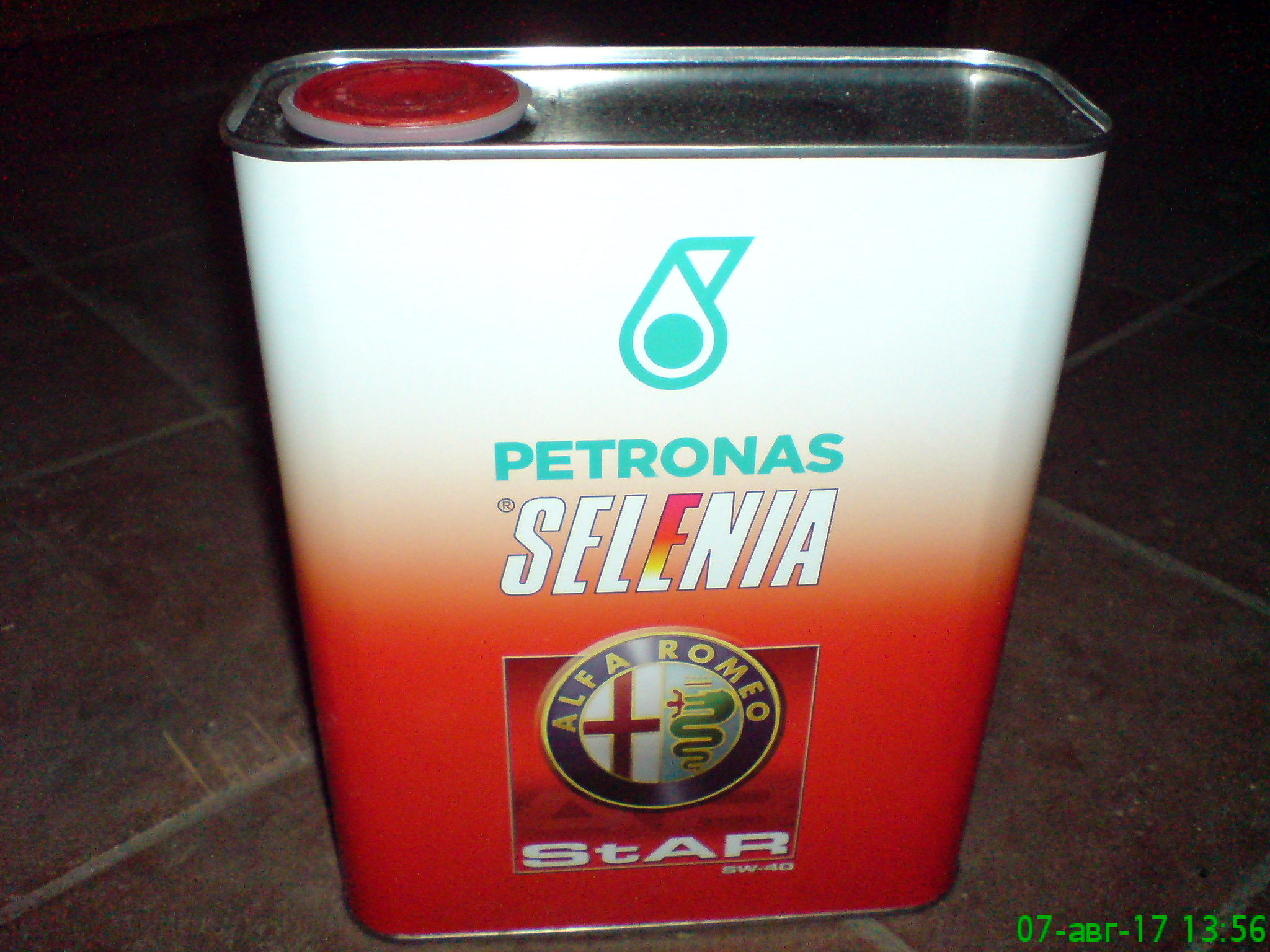

СообщениеДобавлено: Ср Авг 23, 2017 11:05    Заголовок сообщения: Ответить с цитатой
Добрый день ! Вопрос образовался такой. Взял масло Selenia , дизайн банок другой , я где то , что то пропустил ?
 Просмотрено:  241 раз(а)
