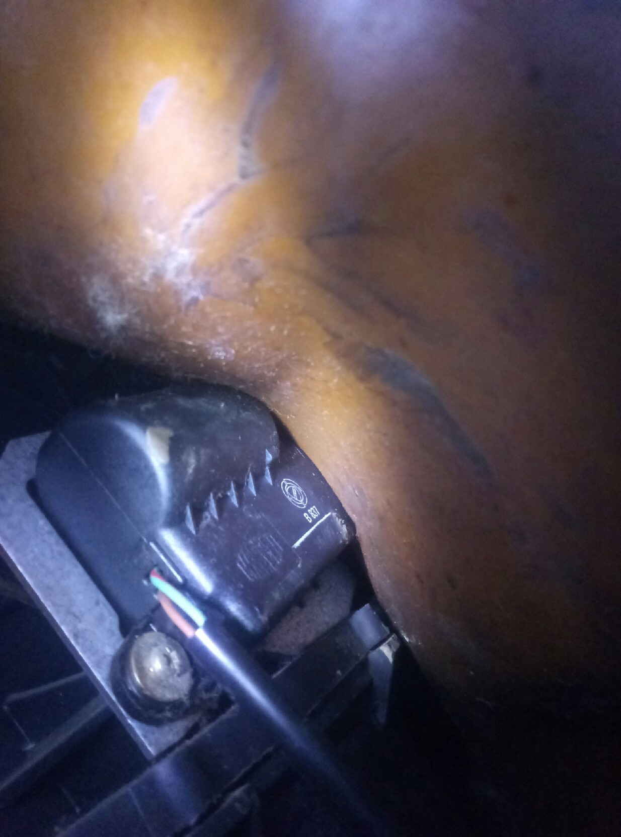

Проблема именно в том как снять моторчик без разбора всей торпедо.
Один болтик в зоне досягаемости , 2 других не подлезть никак.

похоже что мешает кусок шумки, или залазить к тем болтам или снимать торпеду. В сб, мне на разборке выкрутили етот же моторчик на браво за 15 минут, торпеду не снимали.

| вот самый интерес как ) пробовал всю печку открутить вес равно не отходит чтоб отвертку всунуть
TroF_911 Италоманьячище
Возраст: 35 Знак зодиака:  Зарегистрирован: 12.08.2007 Сообщения: 5104 Откуда: Київ (Святошино)
Добавлено: Пн Сен 11, 2017 14:17 Заголовок сообщения: |
Yurii23
Она отойдет если отключить радиаторы печки и кондея.
В такиз случаях, пробывать битой от набора отверток саморезы. Моторчик сидит на резиновых уплотнителях. Не помню разрезное там отверстие или нет. Но могу вечером пофотать.

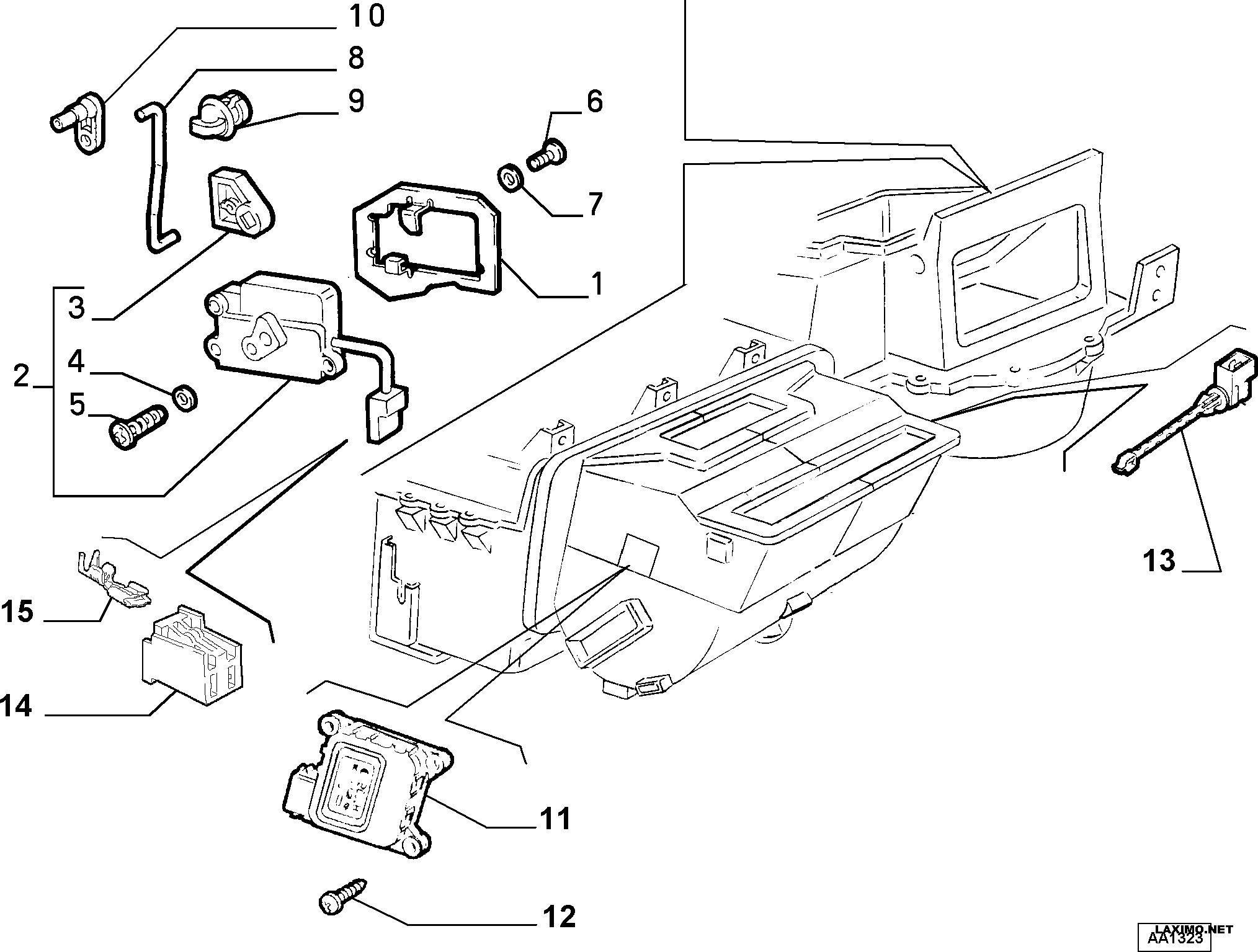

Посмотри как снимается рамка на которой он сидит

она прикручена вместе с ним

В рамке сквозные дырки, сидит на тех же саморезах прижата моторчиком.
