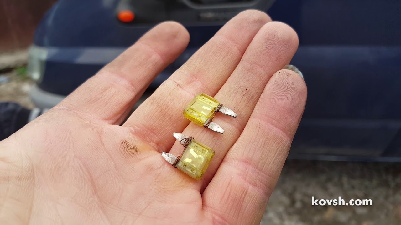

Фууух... Ну и машинка Very Happy Половина предохранителей блока комфорта - сгоревшие, на перемычках. Та же ЕЛМ-ка не захотела даже включиться поначалу. Панель приборов показала красивую цветомузыку после замены двух первых предохранителей. После замены 4, или 5 предохранителей машина корректно завелась. После чего мы поехали в гараж проверять все остальные (хозяин не смог приехать сам, она возле места работы подохла). После замены ВСЕХ предохранителей с перемычками (поубивал бы), подключили ЕЛМ-ку, которая вот над чем предложила подумать:
А что такое на перемычках? Просто для себя на будущее знать нужно!

СообщениеДобавлено: Пн Дек 25, 2017 19:45    Заголовок сообщения: Ответить с цитатой
@Саня@ самое дикое, что можно сделать в данном авто. Это не вина хозяина, он боится к ней лезть.. Но от пожара его спасла только случайность. Напомню, их там было больше десятка, в том числе 20 и 30 ампер.

СообщениеДобавлено: Пн Дек 25, 2017 20:46    Заголовок сообщения: Ответить с цитатой
Еле нашел картинку не в масштабе самого Добло. Думаю, понятно о чем речь.
