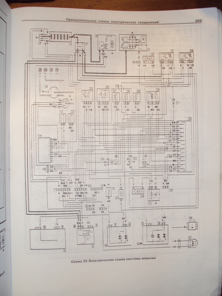

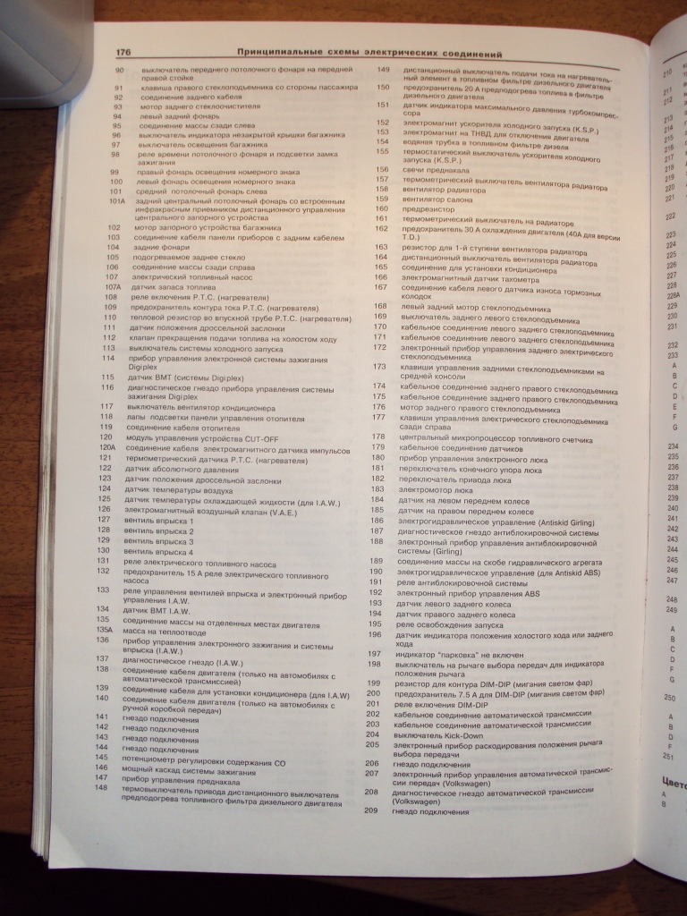

Я понимаю что машины, разные, схемы разные и.т.д но речь идет о типаре и там стоит по памяти два реле и два предохранителя, левое реле и предохранитель идет на бензик посмотри тут спецификацию а конкретно номер 131-132
http://fiat-club.org.ua/forum/download.php?id=18344

я знаю, я верю что ты разбираешся в электросхемах посмотри 131 предохранитель. Схема не ахти но если найду цветную там лучше разрисовано закину
http://fiat-club.org.ua/forum/download.php?id=18376
П.С то есть в книгах черным по белому пишут не правильно назначение предохранителя? То они наверное не знали что перед написанием нужно тебе на рецензию мануал отправлять Wink без обид Very Happy

Нашел схему получше тут у нас на форуме была запрятана
 Просмотрено:  530 раз(а)

юра84
это схема для слабаков.
реальные парни курят такие:
перевести? Laughing
обрати внимание, что это на МОЕЙ схеме предохранитель стоит ПЕРЕД реле на силовом проводе.
а вот на твоей - всё гораздо скучнее: предохранитель стоит ПОСЛЕ реле.
а что вотпрямщяс и на ходу я перепутал перед каким из двух реле стоит предохранитель - не велика проблема, на самом деле, неужели ты всё помнишь наизусть в мельчайших подробностях?
