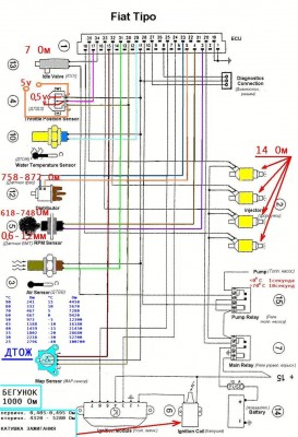

Нашел схему получше тут у нас на форуме была запрятана

это схема для слабаков.
реальные парни курят такие:
перевести? Laughing
обрати внимание, что это на МОЕЙ схеме предохранитель стоит ПЕРЕД реле на силовом проводе.
а вот на твоей - всё гораздо скучнее: предохранитель стоит ПОСЛЕ реле.
а что вотпрямщяс и на ходу я перепутал перед каким из двух реле стоит предохранитель - не велика проблема, на самом деле, неужели ты всё помнишь наизусть в мельчайших подробностях?
когда у меня был один Ритмо - я тоже мог в три ночи по телефону рассказывать что там и где как устроено.
а затем началось гайковёртство и пошла череда машин. и они все разные. постоянно. часто путаю мелкие детали.
но, по крайней мере, не задаю женских вопросов "откуда в Типо мотор 1.1?" и "откуда на 1.1 с моноинжектором ЭБН?"...
так что давай не будем тыкать в нос мелкими ошибками, они есть у каждого. ибо знать и помнить всего на свете невозможно Smile

Переведи и пойми что если его вытащить ЭБН не включится.
Схемы не мои поэтому мерятся чья правильней даже и не собираюсь.
