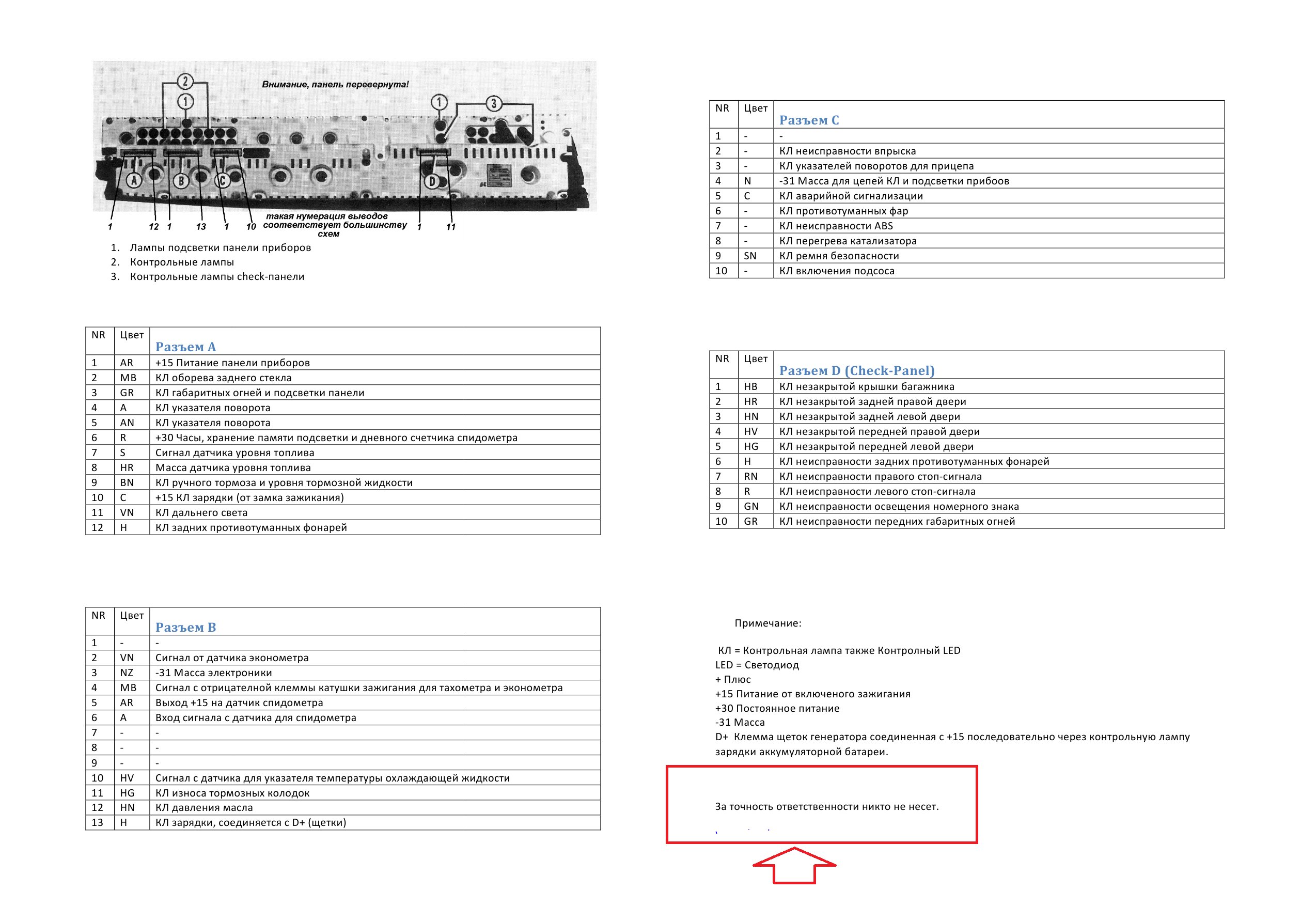

Помогите кто может, когда снимал в темпре четвертую фишку(8 проводов) с елекронной панели выдернул все провода и теперь не знаю в какой очередности их устанавливать обратно. Заранее спасибо.[/b]

Тебе нужна электросхема, как минимум. Можешь не благодарить Smile

Даа, плохо! Надо найти схему и по ней ориентироваться. А в следующий раз - помечать разъемы...

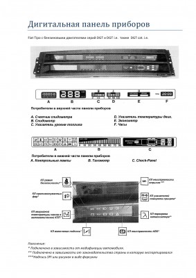

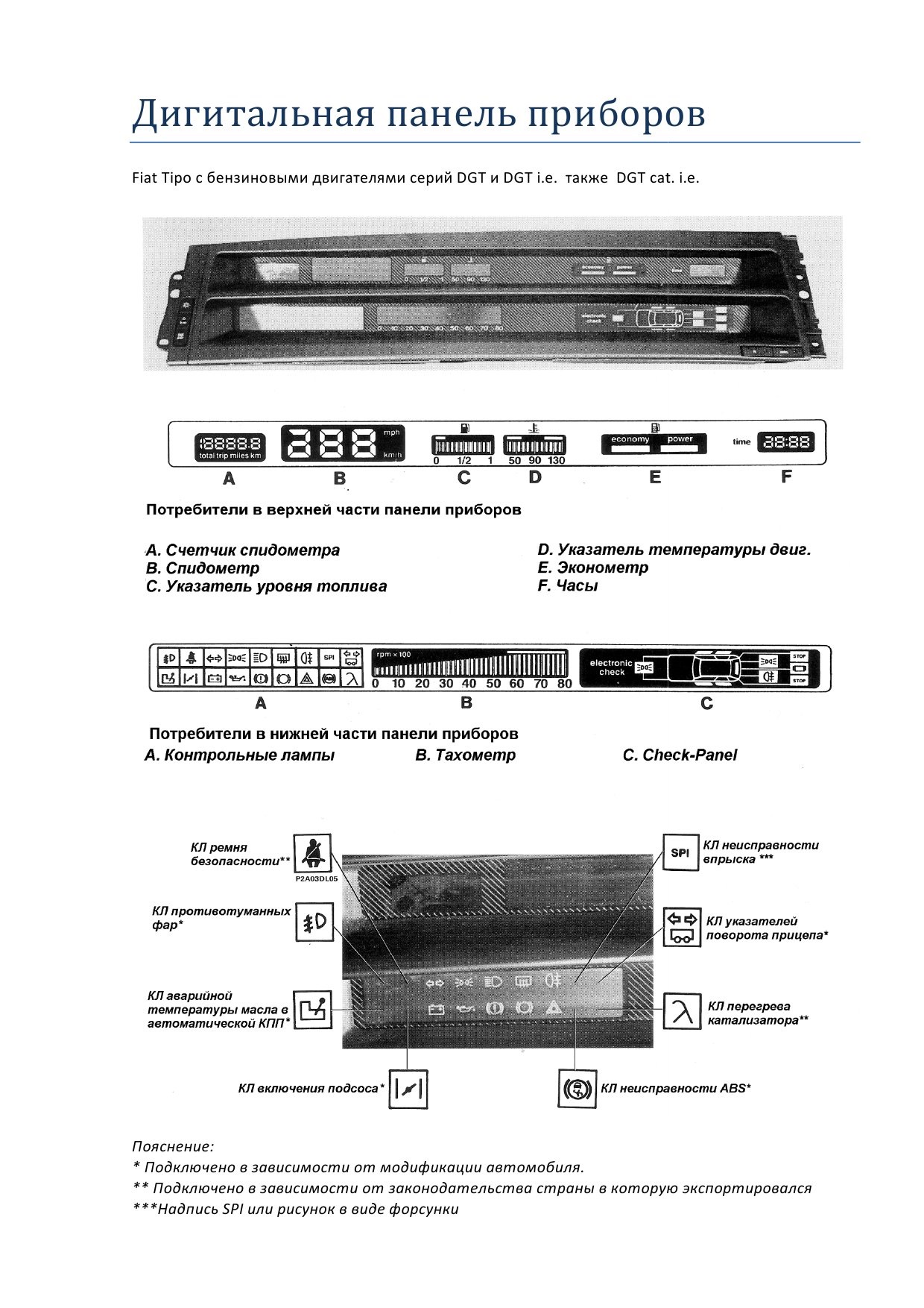

A шо як по такій мурзілкі Wink
(правда це ТІРА )

дуже дякую, але в мене панель електронна і фішок більше, тому якщо в тебе є інша мурзилка то перешли, а якщо нема підскажи де шукать.Вибач не знаю як прікрипити свої фото.

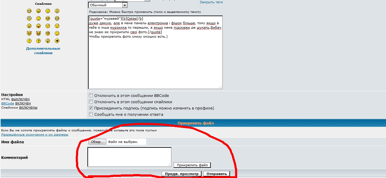

Чтобы прикрепить фото (и не одно) снизу окошко есть.)

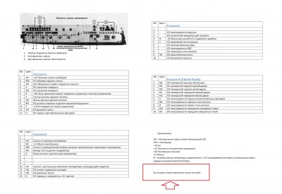

СообщениеДобавлено: Чт Фев 15, 2018 09:09    Заголовок сообщения: Ответить с цитатой
Не знаю шо в тебе за панель це ось така.

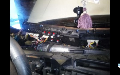

СообщениеДобавлено: Пт Фев 16, 2018 20:34    Заголовок сообщения: Ответить с цитатой
Qstas
Дужде дякую.Панель начебто така сама , але як подивитися з іншої сторони то не сходиться

У тебя мотор какой, или дай фото лица панели?
