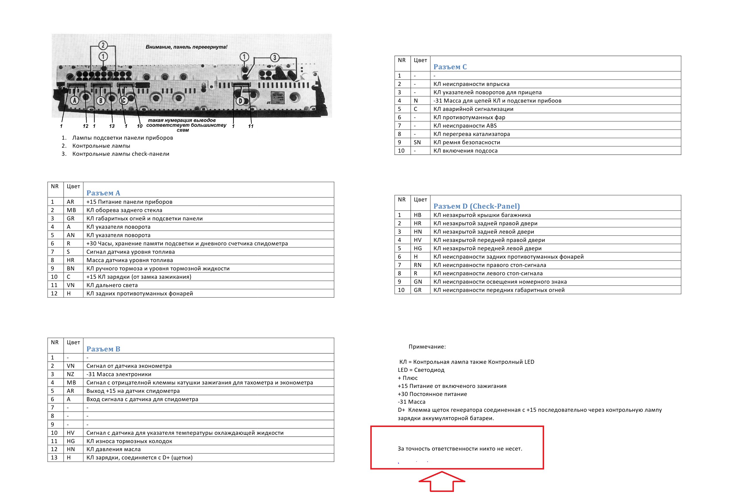

| Помогите кто может, когда снимал в темпре четвертую фишку(8 проводов) с елекронной панели выдернул все провода и теперь не знаю в какой очередности их устанавливать обратно. Заранее спасибо.[/b]

Тебе нужна электросхема, как минимум. Можешь не благодарить

дуже дякую, але в мене панель електронна і фішок більше, тому якщо в тебе є інша мурзилка то перешли, а якщо нема підскажи де шукать.Вибач не знаю як прікрипити свої фото.

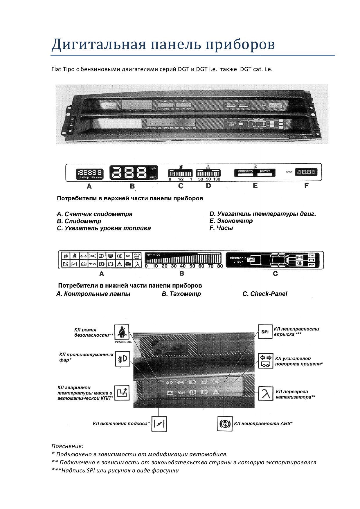

Дужде дякую.Панель начебто така сама , але як подивитися з іншої сторони то не сходиться

У тебя мотор какой, или дай фото лица панели?
