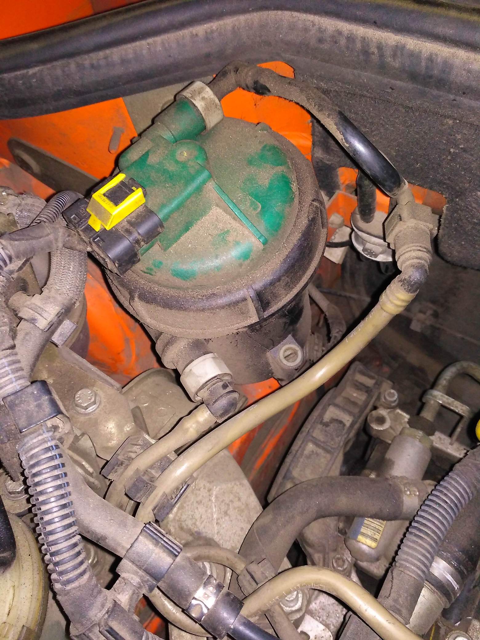

Добрый день, уважаемые форумчане.

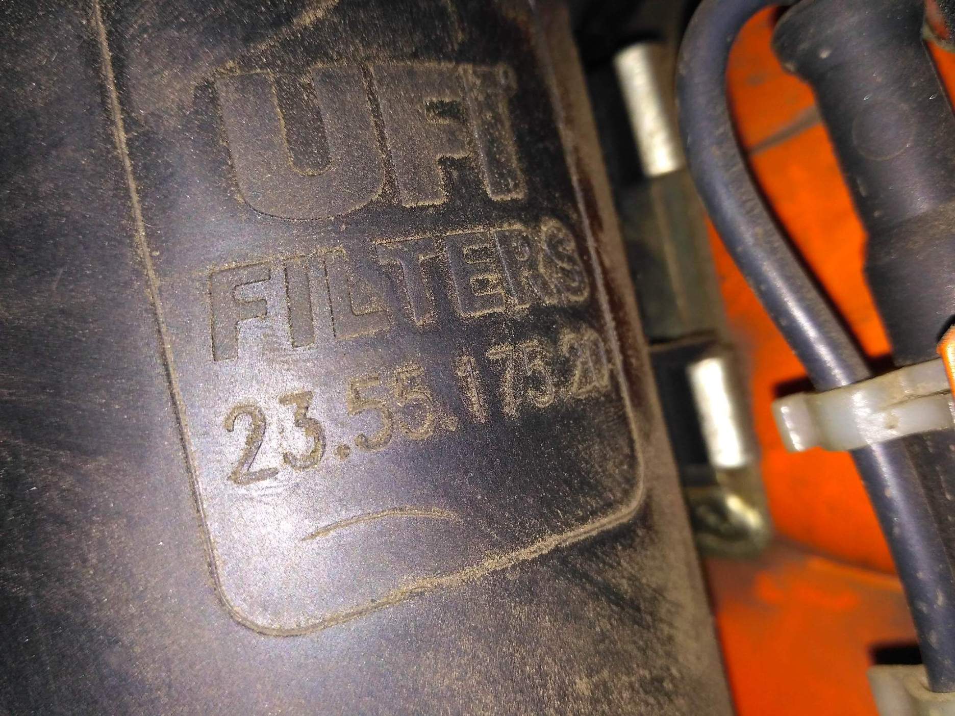

Прошу у Вас помощи. Так как форум перечитал но ответ не нашёл. Авто Фиат добло 2010г. 1.3 мультиджет, двигатель 223А9000. Произведена в Италии (не Турция). На авто стоит топливный фильтр (корпус) UFI 23.55.175.20 как оказывается без подогрева, хотя шнуры подходят но на корпусе только выведено датчик температуры топлива. Вопрос возникает в связи с тем, что машина как только температура опускается -6 и ниже плохо заводится. Или скажу так, схватывает сразу, заводится, обороты нарастают до 0,9 и сразу глохнет. Хотя при нормальной заводке то есть когда температура выше -5 она заводится обороты чуть выше 1 и после опускаются как положено до ок. 09-1. И машина работает ровно. Как сказали на СТО с двигателем проблем нет, топливную тоже чистили, насос новый, фильтра новые не дешёвые (пробовали разные), форсунки и свечи накала в полном порядке. Эта проблема у авто с новой. СТО сказали, что не знают почему и спасти может только подогрев двигателя, хотя у нас толковых дизелистов мало и хочу попробовать еще поэкспериментировать сам.
Как по мне я слышу, что машина должна работать но ей не хватает топлива и она глохнет. Соответственно или срабатывает какой-то датчик или топливо не той консистенции которое нужно двигателю. Так как хоть и пробовал разные заправки ничего не помогает. Осталось попробовать подогрев топлива.
1. Посмотрел в интернете корпуса топливных фильтров у увидел что есть корпуса с подогревом к примеру стоят на Фиат Дукато, внешне одинаковые но в крышке есть выход на подогрев. К тому же у меня корпус на 2 выхода, а есть на 3 выхода: (http://buscentr.com.ua/search/?mark=1&model=11&volume=0&search=%D0%9A%D0%BE%D1%80%D0%BF%D1%83%D1%81+%D1%82%D0%BE%D0%BF%D0%BB%D0%B8%D0%B2%D0%BD%D0%BE%D0%B3%D0%BE+%D1%84%D0%B8%D0%BB%D1%8C%D1%82%D1%80%D0%B0 ) Может ли это как-то влиять на подачу топлива?
2. Если поставить к примеру корпус от фиат дукато с подогревом. Подходят ли выходы, будет ли выбивать ошибку компьютер или нет? Возможно корпуса взаимозаменяемые??
3. Может срабатывает датчик температуры топлива и подает сигнал на двигатель или насос и двигатель глохнет?

| Был уже у многих специалистов, они реально проверяли все, двигатель в идеале, топливная тоже, сами не понимают почему так. Смотрел фиат подобный но собран в турции и двигатель 199 того же года, у него тоже подогрева нет, но стоит корпус топливного фильтра 23.55.178.20 (то есть на 3 выхода). Я так понимаю обратка как подогреватель играет роль. и при нехватке топлива возможно тянет с обратки. Больше обращаться в "Спецам не хочу, вытянули уже не мало денег" Легче самому попробовать, так как сейчас появилось свободное время. Больше интересует будет ли компьютер видеть, что корпус к примеру от дукато или к примеру не 2 выхода а 3. С подогревом. Выходы то одинаковы. Как я вижу машине не хватает топлива и она глохнет, а не хватка топлива из-за того, что соляра как не крути но при минусовой температуре не такая житкая и возможно срабатывает датчик какой-то. Итальяшки могли как-то запитать к компу. Хотя комп не видит ошибок и не выдает. Роль реально играет даже 1 градус температуры((. На данный момент еще не экспериментировал подогревом фильтра отдельно но буду пробовать, изначально написал сюда, может кто подскажет чего.

| Правильно Дима написал,что именно подогрев топлива здесь не играет роли,при такой температуре -6. Интересно по какой причине глохнет,то есть на диагностике при запуске что с давлением топлива,и какое давление в момент когда глохнет?Пробуйте феном перед запуском прогреть топливный фильтр и посмотреть что будет.

А попробуй когда не завелась (заглохла) феном погреть фильтр, датчик в крышке (я так понимаю что это датчик температуры топлива). Если что-то даст, то имеет смысл поменять корпус фильтра.

Спасибо за совет попробую. Просто греть долго нужно, так как пластик толстый и прогреть его до самого датчика при морозе не легко. А если его вообще отсоединить то выдаст ошибку?? или вообще не заведется?

Там по ходу в корпусе фильтра нет подогрева,сверху датчик температуры,снизу в торце датчик воды(могу ошибаться).

Да вы правы, подогрева нет а только датчики.
